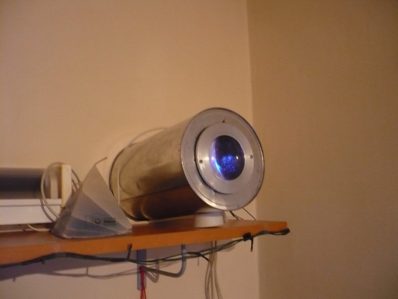

Kész a led shine om. Anyi kérdésem lenne még hogy milyen távolra kel rakni a nagyitót a ledektöl?
A LED - lencse távolság attól függ, mekkora teremben akarod használni, vagyis ahogy a legjobban néz ki, kísérletezéssel tudod csak kideríteni. Egyébként gratula! ![]()
Sziasztok itt egy röpke videó a müködése közben nekem igy néz ki vetitve.
itt van kép róla.
A doboz festékes dobozból van. A lencse prolyektoros tv ből való
