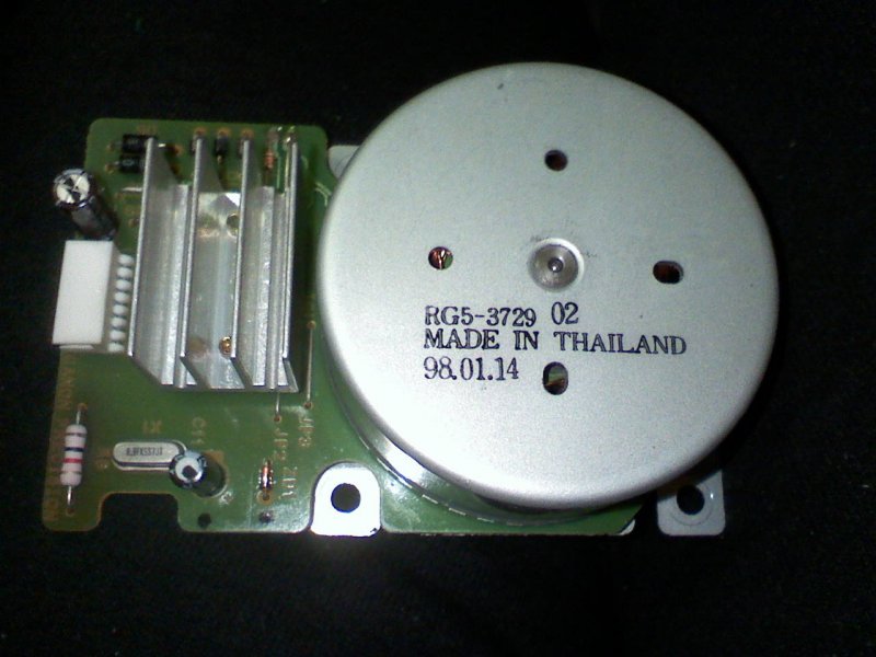

Ja egyépként én is szétkaptam egy HP laiser jetet, de ott elég fura mocik vannak, viszont van egy tuti lézer fejem, amivel esetleg lehet égetni.
Azzal max retinát tudsz égetni! :felkialtas:

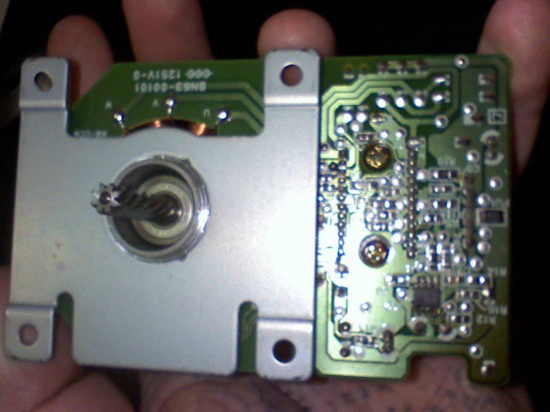

Ez lenne a HP-s moci! fogalmam sincs milyen moci ! ránéznétek?! üdv szabi! ![]()
Leírás
Ez alapján már láthatod, hogy motoronként 4 tekercs szokott lenni. Ez megoldható 4db(bipolár), 5 vagy 6db (unipolár) vagy akár 8db(választható) kábelkivezetéssel is. Általában unipoláris bekötést alkalmaznak, mert olcsóbb a vezérlő. Bipolárisban bonyolultabb, de nagyobb erő várható. Keresgélj az aláhúzott kulcsszavakra. |
