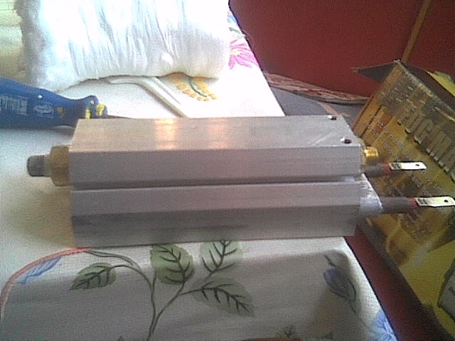

szoval van a kazánon 1 höfokkapcsolo ami a fokot szabájozza és plusszba ragszrá még1 höfok kapcsolot aminek a tágulo fémlemezkélyét megforditod arr kötöd a szivattyut szoval ha felmelegedett a kazán akkor a fütés leáll igy ekkor a szivattyudnak a kis trafoja kap áramot és plusszba a trafo és a szivattyu közé raksz egy vezetékes táv kapcsolot és igy csak akkor tudod nyomatni a füstfolyadékot mikor a kazán felvan fütve arra a bizonyos 300-320fokra
ja az ideális höfok szerintem a 300-320fok de elmegy kevesebbel is csak nem olyan hatékony
nor-ela spirált mien höfokra füti fel és nem nyomja vissza a göz a folyadékot a tartályba?Egyébként jo lett grat
Szerintem megse probálja senki a füstfolyadék hejett a tiszta vizet kifujatni főleg bulibe mert képzeld el a csaj mongya hogy fujd rá a füstöt aztán te csak nyomod a csaj meg bőrig ázott . Na ez a vizes megoldás nagyon nagyon szar
iet még nem hallottam de ezt garantálom hogy ez 1 hülyeség
Nem tudom,hogy hány fokos a felfűtött kazán, de szerintem 250 C° van. Amúgy a gyári füstgépek is ezen a spirális elven működnek, szóval ha jó gépet akarsz építeni akkor ilyet csináljál. De lehet persze kisérletezni, én is ezt csináltam, mire kialakult a masina.
Ja és nem nyomja vissza,mert a szivattyú alapból ilyen.
Visszacsapószelep a neve ha nem tudnád, autós boltba lehet kapni, diesel autókkhoz árulják.
Gyári füstgép kamra felépitési rajzod van? És érdekelne hogy a doboza nem melegszik fel van valamien hütése?Amugy nagyon jo, ötletes
Nincs semmi rajzom, én a discos boltba hallottam, hogy így van felépítve.
A burkolat meg minimálisan melegszik, mert a kazán le van szigetelve. Azt is nehéz volt megoldani, mert általában a csőszigetelők nem bírják ki a kb 300C°-ot. (Isolit stb.) Ezért üvegszállal kellett bevonni.

A multkor nagytakarítást tartottam a füstgépben és lefotóztam a kazánt hátha valakinek hasznos lessz!!!!
