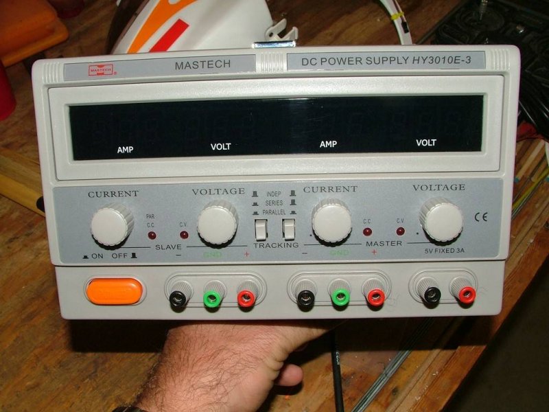

Én is szívesen vennék egy ilyen rajzot, de van egy érzésem, hogy ennek megvalósítása nagyságrendekkel összetettebb feladat, mint a "Power OFF" kapcsoló.
Itt az lenne a korrekt megoldás, ha a szabályozó jelet a -Master táptól- galvanikusan leválasztva tudnád "át adni" a -slave tápnak-....
A sztereó poti egy kicsit bonyolult de ha sima potikat használok és beépítek egy kapcsolót akkor lehet hogy jó is lesz. Csináltam egy kis összevisszaságot. Szerintem még működne is.
Sajnos nem ilyen egyszerű...
Gondold át még egyszer (kétszer, háromszor).
Hát igen ebben egy csomó hiba van de már haladunk! nem tudom hogy hogyan lehetne megoldani azzal a műveleti erősítővel. Fogalmam sincs és még csak ötletem sincsen hozzá. Még körülnézek a neten hogy találok e valamit abban már nem vagyok biztos.
Éppen ez az amit nem csinálhatsz meg! Semmilyen elektromos kapcsolat nem lehet a két táp között a kimeneteken kívül! (párhuzamos módban egy kis trükközéssel akár még össze is lehetne kötni, de sorosnál szóba sem jöhet!)

Ha így kötözgeted a potikat akkor a kimenetet nem kötheted úgy hogy + - tápot kapjál! Ez az össze vissza kötözgetés elég sok problémát felvet, most csak kettőt írok : - párhuzamosan nem illik tápot (erősítőt) kötni, egyébként szerintem felesleges is. Általában különböző feszültségekre van szükség. - szimmetrikus üzembe elvárható, hogy minden helyzetben megmaradjon a feszültség szimmetria, még akkor is ha valamelyik fél áramgenerátoros üzembe is lép. Szimmetrikus kivitel lehetséges megvalósításai: - szereó potival: 2 "master" áramkörrel, kimenetek szabadon variálhatók, elfogadható fesz szimmetria, viszont az áramfigyelés csak az adott áramkörre hat. - egyszerű master-slave kombóval: kimenetek nem variálhatók szabadon, tökéletes fesz együttfutás, még áramgenerátoros üzemben is -bonyolult alkatrésztemetővel, bonyolult kezelhetőség mellett, megvalósítható minden kívánság is persze, (kérdés megéri e) Amit én javaslok az eddigi tapasztalataim alapján: -egy szimmetrikus táp, melynek közös a fesz és az áram potija, -plusz még egy beállítható fesz.-ű táp ami nem szimmetrikus feszt ad, -esetleg még pár fix feszültségű kimenet. Természetesen minden táp részegység galvanikusan leválasztottnak kell lennie.

Suliban tökéletesen megfelelt 2 galvanikusan elválasztott táp + - összekötéséből kialakított föld & így kapott +/- feszültség. Persze előbb be kell állítani A majd B tápot azonos feszültségre, de utána ennyi. Nem volt szükségünk tápfesz állításra ![]() Ha tényleg az áramkört rákötve akarjuk szimmetrikusan állítani "+/-" -t, akkor ahogy dB_Thunder is mondta, szimmetrikus táp és az csak az. Ez a túl univerzálás (pakoljunk mindent egy áramkörbe) nem biztos, hogy mindig nyerő. Egyébként is jó ha több táp van a műhelyben ![]()

Már hogyne lenne! Nekem nap mint nap párhuzamos módba megy! Szimmetrikus mód pedig valóban szinte csak erősítő/előerősítő élesztéshez kell, de milyen jól jön mikor üzem közben emeled a feszültséget és nem kettő potit kell óvatosan tekergetni, hanem csak a masterét! És talán a legfontosabb, hogy nem neked kell kábelozgatni kívül... ha továbbra is neked kell összekötni a kimeneteket, akkor aztán mindegy hogy egy potit vagy két potit tekergetsz! Kényelmi funkció? Meglehet...
dB_Thunder nem tudom miért mondja hogy nem illik párhuzamosan kötni tápokat, ha nagyobb áram kell akkor erre szinte csak ez a megoldás van. Továbbá éppen a szimmetrikus mód miatt mondtam, hogy nem jó ha a master vezérli mindkét táp áramkorlátját, előfordulhat hogy különböző áramok folynak. (párhuzamosban is sokszor jól jön, hogy külön szabályozható az áram) Persze én magamból indulok ki, nálam ki van használva, biztos van olyan aki ritkán használná ezt a funkciót, és ezért nem is erőlteti. _JANI_ által említett feszültségugrással én még nem találkoztam, én EZZEL a kapcsolóval oldottam meg (3 állású, két áramkörös), oldalanként 1db, ha mindkettő azonos állásban van akkor kapcsolja a kimenetet (üzemmódnak megfelelően) valamint a potit. Ha nincsenek azonos állásban akkor mindegy hogy melyik hogy áll független üzemmódban van!

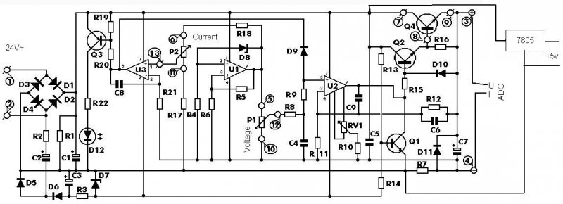

Sziasztok! megépítettem ezt a labortápot. Működik szépen, de most szeretném továbbfejleszteni azzal, hogy építennék hozzá égy AVR - es feszültség illetve árammérőt. ATtiny13 fogok használni. Lerajzoltam hogy hol csatlakoznának az AVR ADC bemenetei a tápegységhez, de nem vagyok benne biztos. Ezt szeretném ha valaki megnézné előre is kösz
Ez így nem lesz jó, mert a feszültség-méréshez a söntellenállás feszültsége is hozzáadódik.

A söntellenáláson levő feszültséget szoftverileg kivonnám a + kimeneten levő feszültségből.

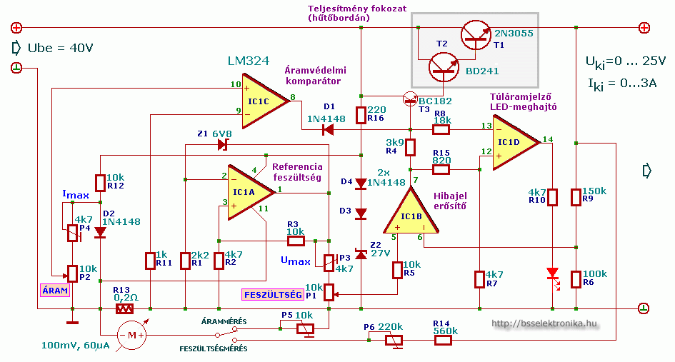

Sziasztok! A mellékelt rajzon lévő LM324-es labortápot kezdtem el megépíteni, némi módosítással, egyelőre próba panelen.
Mivel a trafóm csak 15V-ot ad le, ezért ehhez igazítottam a kapcsolást. Hogy ne veszítsek túl nagy feszültséget a graetz hídon, ezért schottky diódákkal (SB540) egyenirányítottam a bejövő feszültséget. 1. kérdés, hogy a Schottky diódás egyenirányítás okozhat-e gondot? Beszélnek a zajról, de inkább erősítőhöz való tápoknál említik. Mivel a puifferelt fesz. nem éri el a 21V-ot, ezért az OPA táphoz nem használtam zenert. 2. kérdés, okozhat-e gondot, hogy az OPA a bejövő nem stabilizált feszre van kötve? Vagy jobb megoldás lenne egy kisebb (pl. 15 v. 18V-os) zenerrel szabályozott feszt adni neki? 3. kérdés: az itt említett LM324-es labortápokban negatív feszt is előállítanak az OPA-nak. Erre miért van szükség?
1: Nem szabadna
2 Szerintem nem szükséges a zener 3: Mert egyes műveleti erősítő típusok bizonytalanul működnek, ha a bemenetük valamelyik tápfesz közelébe kerül (kiakad a differenciál bemenet). Ezenkívűl az áramköri kialakítás is megkívánja. Az általad mutatott áramkörben rossz helyen van az árammérő sönt, rengeteg olyan áram folyik át rajta ami a kimenetére kapcsolt fogyasztón nem, emiatt a műszer sem, és az áramkör sem fog pontosan dolgozni..... Javaslom építsd meg Pionner vs Alkotó tápját, az egy kiforrott(abb) darab.
Köszi a választ.
3. Feltételezem, hogy azért az LM324-essel készítik ezeket a labortápokat, mert a negatív irányban a be/kimenet lemehet a negatív tápfeszig. És ha a söntöt az R11 végével berakom a LED és az R6 közé, a P2 alját pedig közvetlen elé kötöm? Egyébként az Alkotó-Pioneer tápoknál is a sönt után vannak kötve az elemek. Csak trükkösen úgy van megoldva, hogy GND-re megy, de a GND a kimenet negatív oldala, így nem látszik rögtön a turpisság. ![]() Nem beszélve a kimenetre kötött 2k-nyi ellenállásról, amin 15 mA folyik át. Ugyan nem mértem, de az LM324 bemenetei nem terhelik nagyon a rendszert. Ez uA-es nagyságrendű lehet.

Igen az Lm324-nak a pnp tranyókkal a differenciálerősítőjében, nem gond a negatív tápfesz közeli bemenőjel kezelése. Ha átrakod a a söntöt akkor az átfolyó áramtól függően el fog mászni a kimeneti fesz. Mondom hogy az Pioneer vs Alkotó tápot csináld , azt már kiveséztük rendesen. Azon talán annyit lehetne módosítani hogy a R22-őt a sönt elé kötjük (azon átfolyó áramot se mérjük), illetve az R23 pedig elhagyható. Pioneer vs Alkotó tápja |
