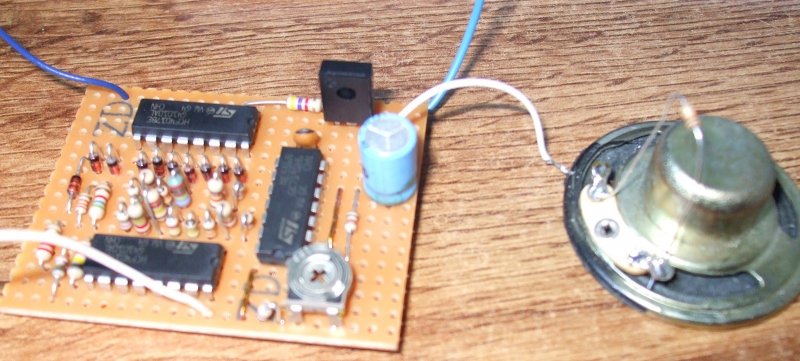

(#) vladcepes hozzászólása Aug 6, 2010 /
Sziasztok.Meghozták a cuccot:Bővebben: Link Az a kérdésem hogy nem látok rajta +,- jelzést.Ezek szerint mindegy lenne hogy hogy kötöm be? A rajzon Bővebben: Link meg nem mindegy ott van +,- jelzés.
UI: ez mit jelentsen? # Rated Voltage: 16Vp-p
# Max. Rated Long Power: 30Vp-p Tehát ha 9V-ról menne a szúnyogriasztó azt kibírja?
Nos beépítettem.Tökéletesnek tűnik semmi hangja(legalábbis füllel nem halható.Aztán kipróbáltam a 10nF os kondít párhuzamosan kötöttem a C2(27pF)-ossal és tökéletesen hallani a hangot fölég ahogy emelkedik meg esik a hangja.Na most már nagyon várom a szúnyogokat.(végül 6 fontba került) ha jó lesz megérte.

(#) vladcepes hozzászólása Aug 11, 2010 /
Nos hát nagyon úgy néz ki hogy működik a dolog,most kint van szúnyog dögivel,bent itt a ketyere és ha 2 szúnyog betévedt akkor sokat mondok de az se csípett meg.Kint rendesen csipkedtek.Kivittem a ketyerét a teraszra kb 5-perc semmi sehol,a szomszédnál a teraszon meg lehetett látni ahogy repkednek hozzá befelé(meg is jegyezte-"látom kergeted hozzám őket"
Remélem beválik rendesen.Hétvégén Balcsi úgy hogy nagyobb kipróbálás főleg este kint a szabadban.
De úgy látom hogy fogok még építeni egy-kettőt.
(#) levaitamas válasza vladcepes hozzászólására (») Aug 18, 2010 /
Örülök hogy legalább neked működik! Tennél fel róla képeket? A rajzhoz képest változtattál valamin?
(#) vladcepes válasza levaitamas hozzászólására (») Aug 18, 2010 /
Szia. A rajzon semmit nem változtattam.(úgy építettem meg ahogy ott van) a képek meg itt vannak feljebb a (#754215)-ba.Ezen kívül semmit nem cseréltem csak a csipogót amit írtam hogy kintről rendeltem. Ma dobozoltam be Bővebben: Link van egy luk a potméternek meg egy kapcsoló,ennyi.

(#) vladcepes hozzászólása Okt 23, 2010 /
Na ilyenek lettek (az egyik teljesen kész),úgy csináltam hogy adapterről is lehessen használni. Bővebben: Link
Szerintetek?Jövőhetén kapja meg az ismerősöm (reszkessetek patkányok !!! ) kíváncsi leszek a reakciójukra.
