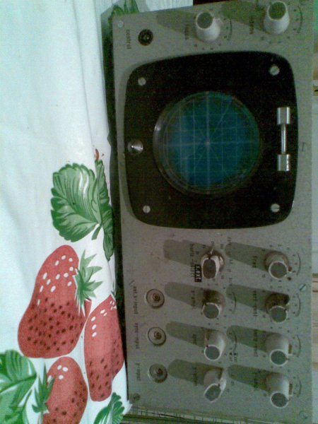

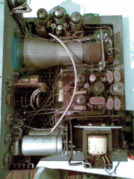

Sziasztok van egy régi oszcilloszkópom nem tudnátok rajzot vagy márkát mondani kép alapján
(#) MaTe193 válasza Lalle hozzászólására (») Szept 28, 2010 /
Hát nem túl éles a kép...A belső arról árulkodik,mintha orosz lenne.Szerintem nézz át a szkópos topicba![OFF]Egyébként működik?
(#) kadarist válasza Lalle hozzászólására (») Szept 28, 2010 /
Nem túl jó képek... Ez inkább egy vektoroszkópnak néz ki, márcsak az ernyő keresztvonalai miatt is.
(#) MaTe193 válasza kadarist hozzászólására (») Szept 28, 2010 /
[OFF]Másodperceken múlott...
(#) kadarist válasza MaTe193 hozzászólására (») Szept 28, 2010 /
Ez inkább keletnémet (DDR) műszer.
Szegről végről rokonok... Bár csöves és ez ma már kincs!
Jobban mondva vektorszkóp: Bővebben: Link
