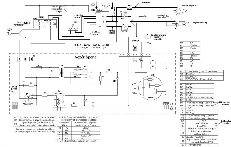

Szia mpisti rakott fel rajzot olvass vissza 2-3 oldalt

Olvass vissza felraktam egy pálcás hegesztő mérési adatait abból kiokoskodhatod a dolgokat.

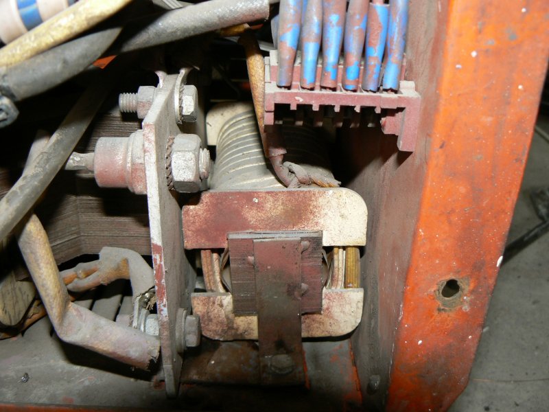

(#) (Felhasználó 5823) válasza trabi007 hozzászólására (») Dec 26, 2010 /
Üdv! A Hetra jó! Eleve alacsony a gyújtófeszültsége, és van áram is rendesen! Sőt én (de rajtam kívűl mások is) találkoztam már ilyen gyári géppel is, a jellegzetes Hetra trafóval szerelve!

(#) trabi007 válasza (Felhasználó 5823) hozzászólására (») Dec 26, 2010 /
Na akkor ez kezd érdekes lenni egyesek szerint nem jó anak ( dár megjegyzem ezt valják többen is ) mások szerint jó , na most akkor mivan tulajdonképpen , esetleg akkor egy képel megvendégelhetnél minket egy olyan gyári co gépel amiben ilyen hetra trafó van.
Kérésed parancs 3000 képet néztem át, de meglett (tudtam , hogy valamikor az idén volt), minden gépet, műszert, elektronikát, töltőt lefotózok amit javítottam! Van rendesen!
Először köszönöm a képeket , de sajna az én getrám trafója az nem ilyen az egy egyszerü kétoszlopos trafó , ami egy illetve kétfázisos üzemre készült
