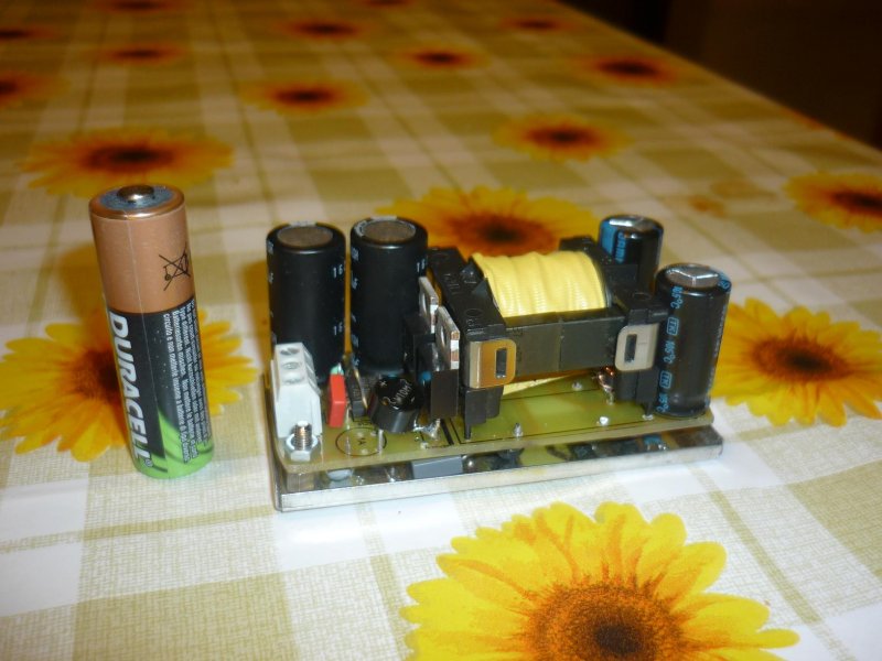

A mini tápban nem kap testet az IC...

A minitápban az ETD29 N87 anyagban kapható.
A minitáphoz meg kösz banyaiakos az észrevételt, kihagytam a rajzról átkötést. Holnap rakok fel egy képet is egy elkészült (bár kicsit légszerelgetett) változatról.

Itt vannak képek a minitápról, egy léptékkel.
