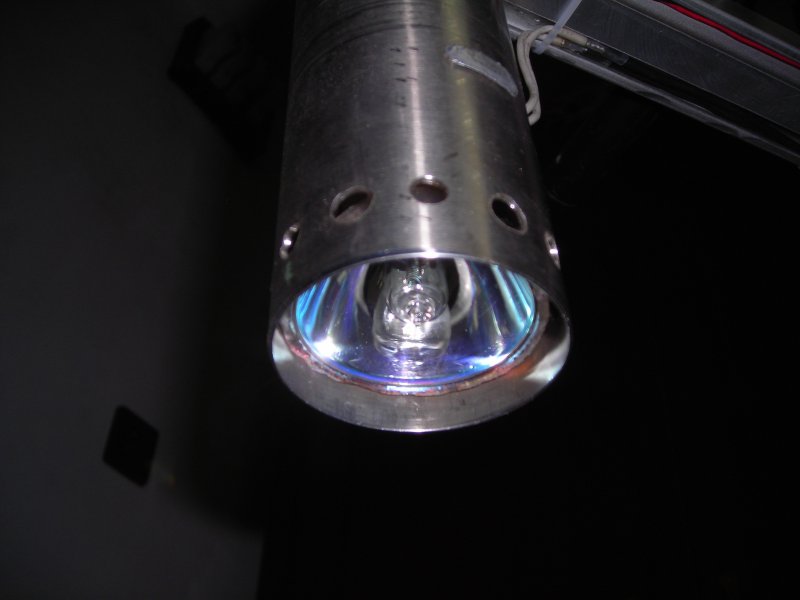

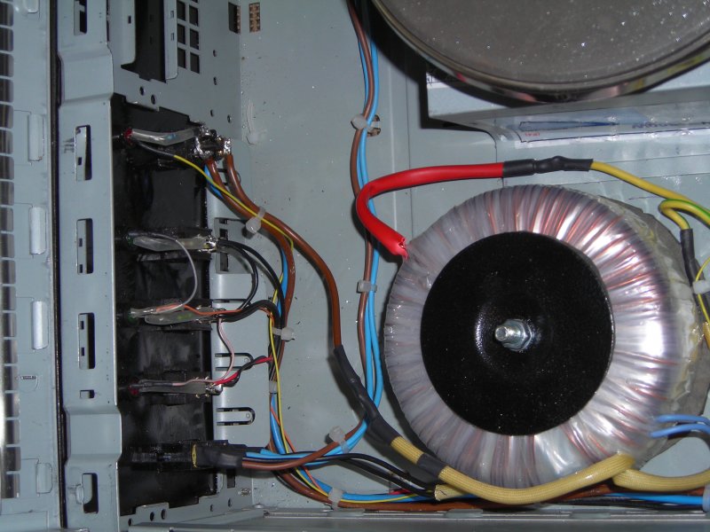

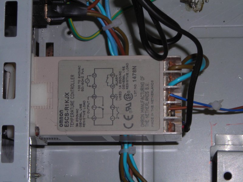

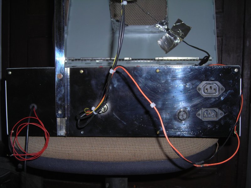

(#) Geda hozzászólása Márc 25, 2011 /
Ahogy ígértem csatolom a képeket az általam épített BGA forrasztóállomásról. Remélem más is tud belőle ötletet meríteni. A készülék PC-re kötve működik, a hőprofil onnan van kontrollálva. Később teszek fel képet a vezérlőszoftverről is.
Itt van még néhány kép.
Meg a többi.
És még kettő működés közben
(#) pici válasza Geda hozzászólására (») Márc 25, 2011 /
Szép munka.
(#) patexati válasza Geda hozzászólására (») Márc 26, 2011 /
Szia! Ez kegyetlen jó Sok ötlet meríthtő belőle! Nagyon kreatív munka csak gratulálni tudok! Ha a vezérlője publikus én is megépítek egy hasonlót
(#) Geda válasza patexati hozzászólására (») Márc 26, 2011 /
Szia! A vezérlő, mint azt korábban írtam nem saját munka. Nem volt annyi időm, hogy leprogramozzam, inkább megvettem készen. Itt a fórumon korábban megosztottam a linket, ahonnan lehet rendelni. Nem tudom pontosan, talán 65 $+ posta.
Ami még hiányzik, kell gyártanom egy panel befogó keretet. Aztán már kész. A többi alkatrészt innen-onnan összeszedtem, így szerintem nincsen 50E Ft- ban sem.
