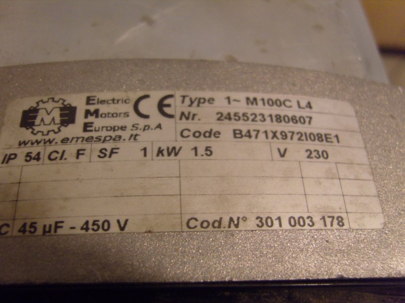

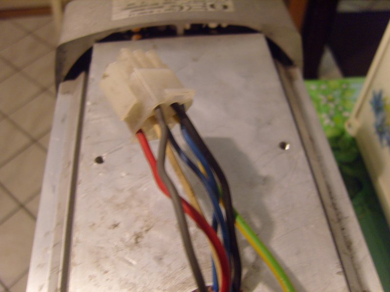

(#) pityesz001 hozzászólása Feb 14, 2011 /
kaptam egy új villanymotort, egy helyröl 4 szál vezeték jön ki és egy másik helyröl meg kettö,
EME Elektronik Motors Europe Typ 1~M100C L4
nem láttam még ilyen motort. 1,5Kw 230V
mit tudtok a bekötéséröl?
köszi a segitséget
teszek fel kápeket rola

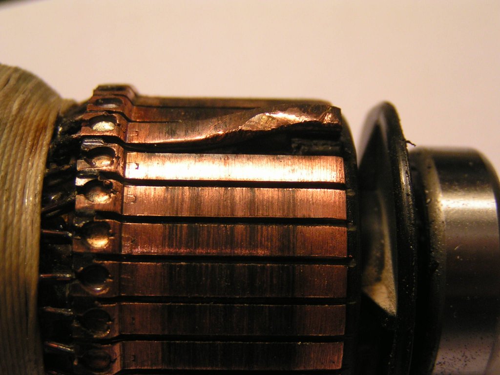

Van egy univ. soros motor (1,5kW) egy körfűrész motorja. Valami marharépa teljesen lekoptatta a szénkeféket, a maradék csonk meg kifordult, és beakadt, majd kitépett egy szeletet a kommutátorból. Maga a motor tökéletes, csak ugye így nem működtethető.. Mivel lehet kommutátort ragasztani?
Tekercselés tökéletes, a kiszakadt szelet nem szakadt le a huzalról, ki lehet egyengetni, majd visszanyomni a helyére, de kell valami ragacs, ami oda is tartja. De mi bírja ki a meleget, szikrát, ívet, szigetel, merev, és atomstabil? természetesen a ragasztás után esztergán fel fogom szabályozni.
Illetve mekkora járási egyeletlenséget okoz, ha kivágom ezt a szeletet, a helyét meg ragaccsal kitöltöm? (természetesen a huzal folytonosságot megtartva...) Tudom, hogy ez nem a legjobb megoldás, de a gépet nekem adták, tüzifát vágni tökéletes lenne.
Mellékelve a képek. Mit javasoltok?
(#) zolika60 válasza merlingerin hozzászólására (») Ápr 10, 2011 /
A magam részéről valami kétkomponenses műgyantával próbálkoznék. Bekenném, AWAB bilincsel megszorítanám száradásig. Ha megkötött esztergán felszabályoztatnám. Szerintem működhet.
(#) merlingerin válasza zolika60 hozzászólására (») Ápr 11, 2011 /
Igen, nekem is ez a terv, csak nem tudom, milyen ragacs legyen. MIvel forog, a centrifugális erő kellően nagy is lehet, plusz még meleg is, mivel szikrázik rendesen még egy jól üzemelő motor is.
(#) zolika60 válasza merlingerin hozzászólására (») Ápr 11, 2011 /
Többféle hőálló kétkomponenses ragasztó is van. Keresel egy olyat, ami minimum 90-100C°-ig hőálló. Folyékony fém néven is árulnak ilyeneket. Szerintem bármelyik jó lehet. Egy kisebb motornál egyszer talán valamelyik Univerapid nevűvel végeztem hasonló javítást. Az jó volt. Sajnos pontosan már nem emlékszem rá, 15 éve is elmúlt.

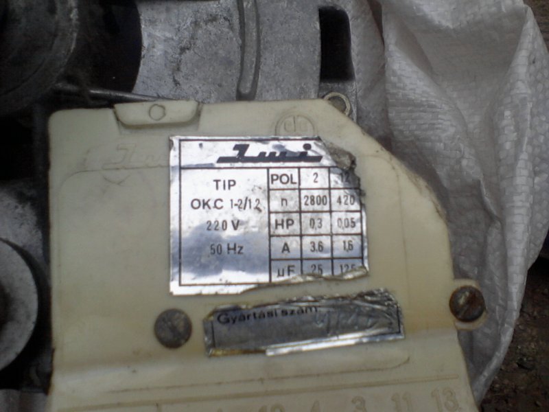

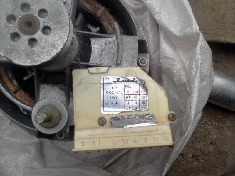

A képeken látható villanymotorhoz van egy KPM 1015-ös kondim,ami be is volt kötve! De egyik ismerősöm szétszedte,és most kellene a motor....
Ha valaki tudja,hogyan kellene bekötni,kérem írja meg!
A következő kivezetések vannak rajta: S,S,L,10,4,3,11,13
és a kondin 4 csatlakozóhely van!
(#) mandor válasza darky013 hozzászólására (») Máj 2, 2011 1 /
Helló!
Szerintem azért van 4kivezetés a kondin mert át megy rajta a 230V. Min a mosógépekben is van,hogy arra megy közvetlen majd úgy a motorra.

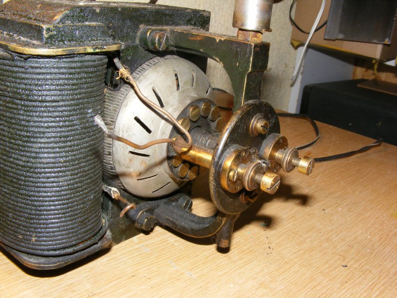

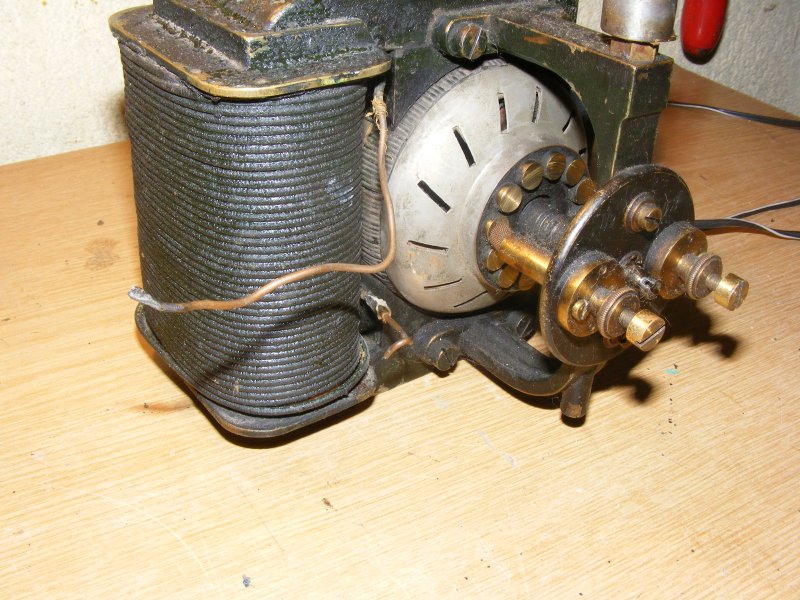

Találtam egy itthon egy ősrégi villanymotort, amit szeretnék beüzemelni, régebben sikerült is, ha jól emlékszem 12V-al, most újra előszedtem, de nemtudom, hogy volt akkor bekötve. Ha valaki tudna segíteni kép alapján azt nagyon megköszönném. A képeken látszik hogy a bal oldali álló tekercs aljánál és tetejénél van a tekercs két vége szabadon. Köszöntem!
(#) erbe válasza gabrisherceg hozzászólására (») Máj 3, 2011 /
Ez egy iszonyat régi tantermi oktatóeszköz (lehet).
A tekercs hosszabbik végét hozzákötöd a forgórész keféjének közelebb álló csavarjára. A 12 V-ot ezután rákötöd a forgórész távolabbi csavarjára és a tekercs alsó rövid kivezetésére. Ha véletlenül ellentétes forgásirány kellene, a forgórész csavarjain kell megcserélni a drótokat. Talán még a túlsó csavarig is elér a tekercs vége.
Sokat ne várj tőle, nem a hatásfok a legszebb jellemzője.

Igen, tantermi, még a volt fizika tanárom adta nekem pár éve, mert ment volna a kukába Sokat nem várok tőle, csak a lényeg hogy masszív darab. Köszönöm a segítséget
