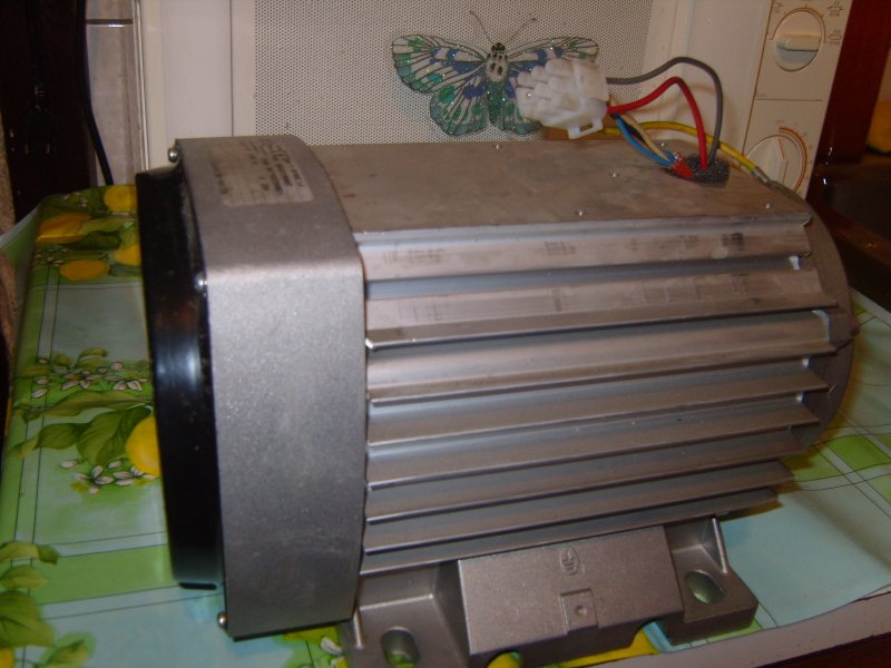

A képeken látható villanymotorhoz van egy KPM 1015-ös kondim,ami be is volt kötve! De egyik ismerősöm szétszedte,és most kellene a motor....
Ha valaki tudja,hogyan kellene bekötni,kérem írja meg! A következő kivezetések vannak rajta: S,S,L,10,4,3,11,13 és a kondin 4 csatlakozóhely van!

Szerintem azért van 4kivezetés a kondin mert át megy rajta a 230V. Min a mosógépekben is van,hogy arra megy közvetlen majd úgy a motorra. ![]()
