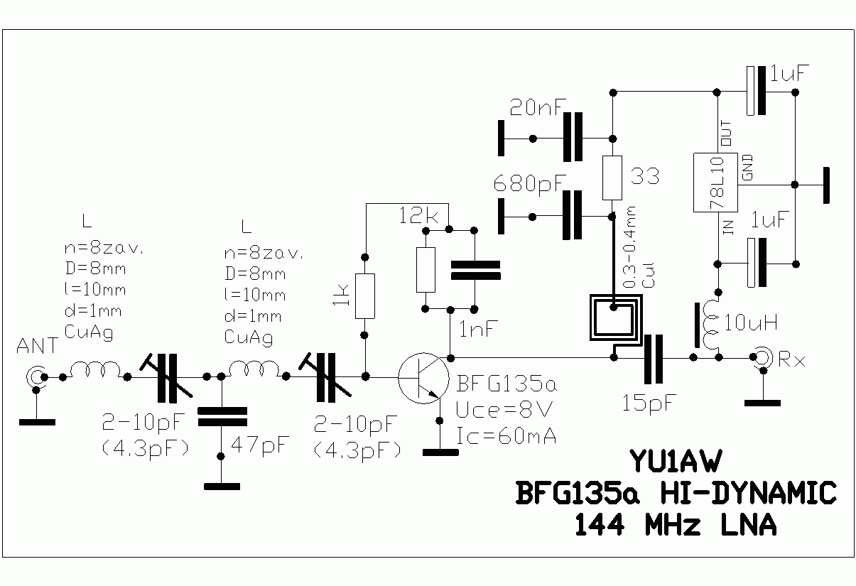

Sziasztok ! Megepitettem >>ezt<< az erositot BFR91A -val. Wobblerrel behuztam. A vetelen nem segitett, sot teljesen lerontotta, viszont alapzaj az van szepen. (Kollektor korben 100 es 50 ohm -mal probaltam) Nem tudom a fem soboz mennyit szamit, most nincs dobozban...Bővebben: LinkBővebben: Link
Kollektoráramot mértél-e? Mert ezen a rajzon 60mA van megadva, a BFG-hez lehet, hogy az illik. A BFR91A adatlapjában én a noise figure ábrán 5mA kollektoráramnál látom a minimumot, a paramétertáblázatban is erre van megadva. A 60mA ráadásul adatlap szerint sok is a BFR-nek. Bár, ezekben a "zajos" dolgokban pucuka biztos sokkal szakszerűbben tudna nyilatkozni, nekem ezek már elég misztikus dolgok, én kíváncsi lennék az ő véleményére.
Dunsztom sincs. Az ilyen nagyfrekis tranyókat nem nagyon lehet csereberélni, mert egészen mások a paramétereik (h11, Y11, G21 stb) és a frekvencia függésük. De igazad lehet pl a kollektoráram, ezzel együtt a bázisáram kérdésében. Nem elég frekire húzni, ha a bemenő impedancia más, se szint, se zajillesztés.
A Novak -nak tök jóra sikerült.
Holnap megmerem a kollektor aramot. (a tranyo csere miatt csereltem ellenallast a kollektor korben,..)
Ha a tervező által elért paramétereket meg szeretnéd közelíteni akkor ragaszkodj az eredeti nyáktervhez! Itt mindennek jelentősége van. Arról nem is beszélve hogy a fóliakondit a nagyfrekvenciás áramköröktől legalább 1m-re tároljuk nehogy véletlenül is eszünkbe jusson beépíteni, pláne nem hidegítőnek centis lábakkal.
Eredeti NYAk tervrol nem tudok. A foliakondit nem tudtam,.. Hogy hidegito-e, vagy egy rezgokort alkot, azzal a nehany menet paneltekerccsel, az jo kerdes...
Azt hittem ismered az eredeti oldalt. Fóliakondit pedig sehova ne rakj rf áramkörbe.
Koszonom.
