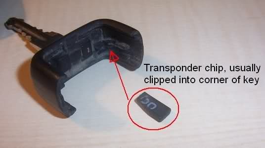

(#) agoattila válasza lastewer hozzászólására (») Dec 17, 2012 /
Szia lastewer az immo egy olvasóból és egy kód elektronikából áll. A legegyszerűbb megoldás ha kiveszed a kulcsból és melléragasztod az olvasónak a chipet. A saját caddy-nél is ezt csináltam és 5 éve bírja. Ez a legolcsóbb is.
A következő az hogy az opel 5 kulcsot tud megtanulni (5 független chipet) tehát lada 2110-es chipje is jó hozzá ami 2500huf körül van most a boltba. Csak akkor az OP-Com kell hozzá ja és a car-pass kártya, ami az autó kezelési utasítása mellé kellet adniuk (ez egy szürke kártya és ezen van a rádió kód is) és már fel is programoztad az új chipet is. Az hogy a bicskakulcsban viszont jó helyen lesz a chip azt senki nem tudja garantálni. Viszont a chip nem annyira könnyen sérül (na ez a lábatlan jószág ami könnyen elveszik de nehezen megy tönkre). Tehát egy próbát megér csak óvatosan mert általában ragasztva van a kulcsba de idővel az is elengedi. A kulcs érzékelési távolsága ha minden igaz max 10mm. Na ennyit röviden és tömören
(#) lastewer hozzászólása Dec 17, 2012 /
Köszönöm szépen a válaszod.Jelenleg is úgy működik , hogy a chipes kulcs oda van ragasztva az érzékelőhöz,ezért szeretném kicserélni ezt a gyári immo-t .(Ha már van , akkor használni is akarom ).
Tehát ha veszek egy másik immobilisert , akkor a jelenlegi helyére betudom tenni ? Egyforma a csatlakozók lábkiosztása ezeknek ?
