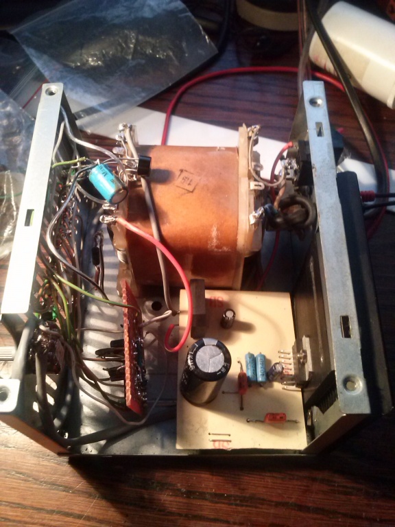

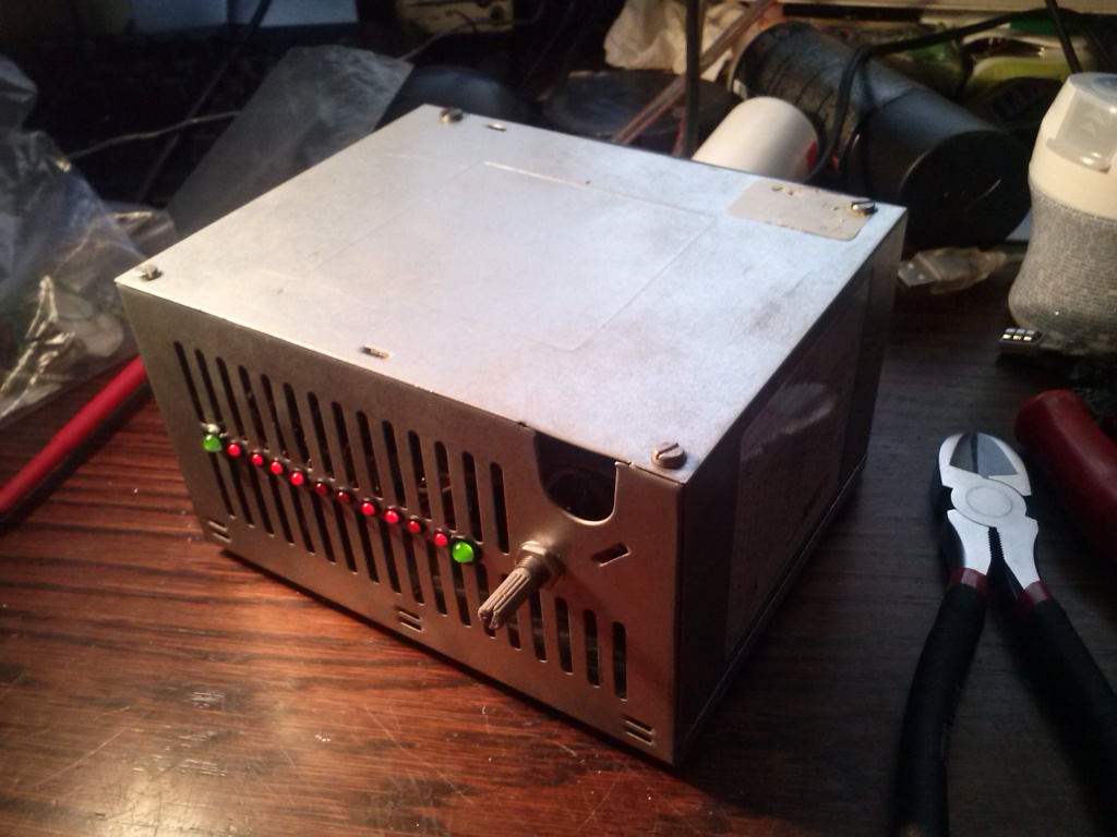

(#) Beringer 600 válasza csabacsaba hozzászólására (») Aug 15, 2012 /
Hali! Köszönöm,és 8óhm a terhelés,de szerintem 4óhmon adja le a 100w-ot,de nekem 8óhmon is bőven elég teljesítményt nyújt. Még annyit,hogy amiről nincs véleményed,akkor ne kezdj bele.Kicsit gúnyos volt a meg jegyzésed,de ez van.
(#) vicsys válasza Beringer 600 hozzászólására (») Aug 15, 2012 /
Szerintem nem gúnyos az. Valóban élvezhetetlen a fotók minősége. Szinte alig lehet kivenni az alkatrészeket. Nem kell nagyon profi cucc a jó képekhez: Bővebben: Link
(#) Beringer 600 válasza vicsys hozzászólására (») Aug 15, 2012 /
Láttam már sokkal rosszabb minőségű képeket is,és ahoz nem volt kommentár .Na de mind egy,különben élvezni nem a Hobbi elektronika portálra felrakott képeken kell.Szerintem hagyjuk a vitát,nem ide tartozik.Minden jót.

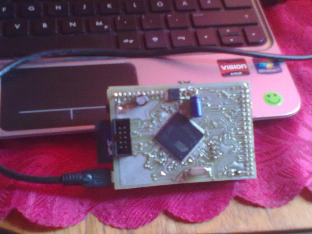

(#) zsuscsinyo hozzászólása Aug 15, 2012 / 3
Lassan testet ölt egy újabb lejátszó példány.
Kicsit többet tud mint az elődje, ez a képek és a videó is mutatja. Ez most egy 32-bites mikrovezérlő hajtja ami egy AT32UC3A364, mellette egy 8MB-os SDRAM látja el a fő szerepet, amiről fut a főprogram valamint a grafikákat tárolja. Mellette még tartalmaz egy 16Mbites SPI Flash memóriát amiből induláskor betöltődik a program, a grafikus felület, grafikus betűkészlet és a konfigurációs adatállomány. Emellett kapott egy infra távirányítót, és érintő kijelzőt. Fájlrendszer kezelése is bővült, most már képes kezelni a 12,16 és 32-es FAT-ot. A zenéért egy VS1053L kodek gondoskodik aminek gyönyörű hangzása van, amellett hogy digitális hangszín szabályzásra van lehetőség, még térhangzás effekt is van ami 3 fokozatú. A többi látható a képeken és a videón!
Videó:Bővebben: Link
üdv: Zsuscsinyo

(#) Norberto válasza zsuscsinyo hozzászólására (») Aug 15, 2012 /
Én is egyetértek az előttem szólókkal, és nyálcsorgatva nézem a képeket (és próbálom megemészteni a "tudását"), nagyon komoly eszköz, gratulálok!
(#) zsuscsinyo válasza Norberto hozzászólására (») Aug 15, 2012 /
Köszönöm az eddigi véleményeket!
Egyenként válaszolva rájuk:
zenetom:
Atmel Studio 6-tal C-ben írom a programot, ezt még ötvözöm egy Visual C#-pal amivel a grafikákat konvertálom a kijelzőhöz igazítva 16-bitesre, valamint a karakterkészletet is amihez még hozzáfűzöm a betűk méretét pozícióját, egyenkénti szélességét stb...
Amúgy a program meghaladta a mikrovezérlő 64KB-os memóriáját, így kényszerültem írni egy "booltloader"-hez hasonló programot rá, ami inicializálja az SDRAM vezérlőt valamint a többi memória perifériát, majd a külső Flash memóriából átmásolja a programkódot és a grafikát az SDRAM-ba majd egy ugró utasítással már onnan indul a szerkezet. Későbbi fejlesztéshez így már nem kell a programozó, így szinte bármikor javíthatom, bővíthetem azt kényelmesen SD kártyáról. Volt vele meló, mert a fordító linker script részét kellett rendesen átnyálaznom és megértenem, hogy hol helyezi el a memóriaterületen a különböző statikus inicializáló és változó, valamint programkódot.
BEMcorp:
Az ára nem épp kedvező, a kontrollert viszonylag olcsón be tudom szerezni a farnell-től (1 nap alatt házhoz jön) és kb 3500 HUF, a kijelző e-bay-es és 3500 HUF, ezen már rajta van a touch panel is. Erről a beépített kártya foglalatot levettem, mivel 1bites módban volt bekötve ami ugyebár meg sem közelíti a 4-bites sebességét. Kétoldalas nyáklemezeket használtam hozzá, amiből elég egy 160x100-as. Nekem sajnos ebből 2 ment rá, mivel ez volt az első 2-oldalas projektem
A többi költség már apróság.
Norberto:
Hogy könnyebb legyen emészteni sorolok pár tulajdonságot
66MHz-en fut, viszont SDRAM-os program futás miatt 16bites adatbusz áll rendelkezésre a 32-bites helyett így felére csökken a futási idő, azonban ez még bőven megfelelő a cél érdekében.
Első lépésben egy üdvözlő képernyő jelenik meg (fantázia logóval) Majd ha érzékel SD kártyát szépen mappáról mappára átvizsgálja MP3 kiterjesztésű fájlokat keresve, amiben talál, azt a mappát regisztrálja index címmel és névvel együtt.
A touch panelt szerintem nem kell részleteznem, annyit mondhatok róla, hogy tartományokat jelöltem ki, ahol a vezérlő "gombok, listák, stb.." helyezkedik el, amit megérintve megváltozik az adott grafika, felengedésekor viszont végrehajtódik a hozzákapcsolt parancs. A betűkészlet működéséről röviden: képet csatoltam hogy néz ki valójában, bekér egy függvény egy karaktertömböt, majd az adott betűből kiszámolja az (x,y) kezdő koordinátákat, majd innen a betű szélességi és magassági információkból végigpásztázza a területet, és ha a fekete színtől eltérőt talál, akkor egy adott színnel kirajzolja a kijelzőre az adott pixelt, viszont ha fekete színt érzékel, akkor a háttérből vesz mintát és azt jeleníti meg, és így tovább a többivel...
A kodeket egy szoftveres SPI kommunikációval vezérlem (már nem volt kedvem a hardveres részt megtervezni )
Úgy röviden ennyi jutott eszembe, a felmerülő kérdésekre még nagyon szívesen válaszolok!

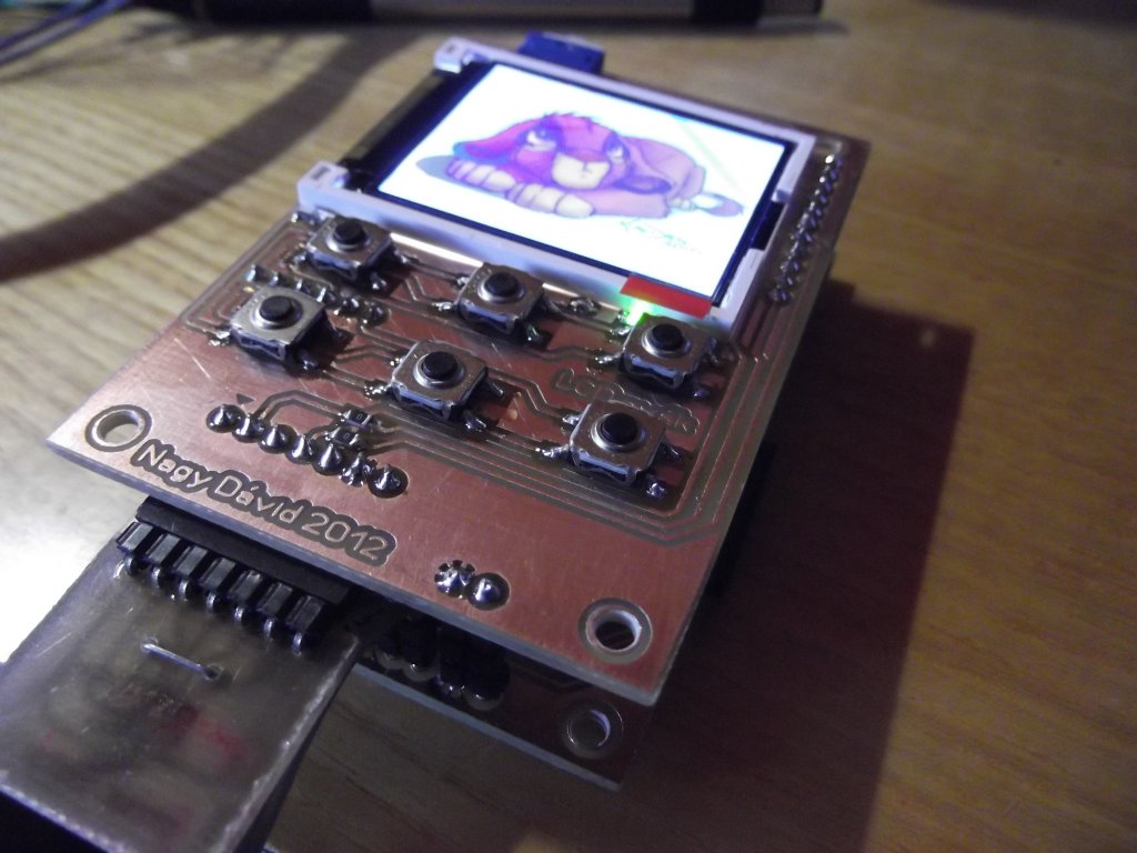

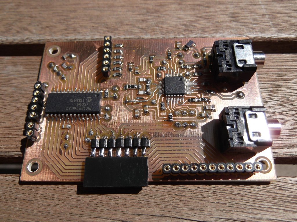

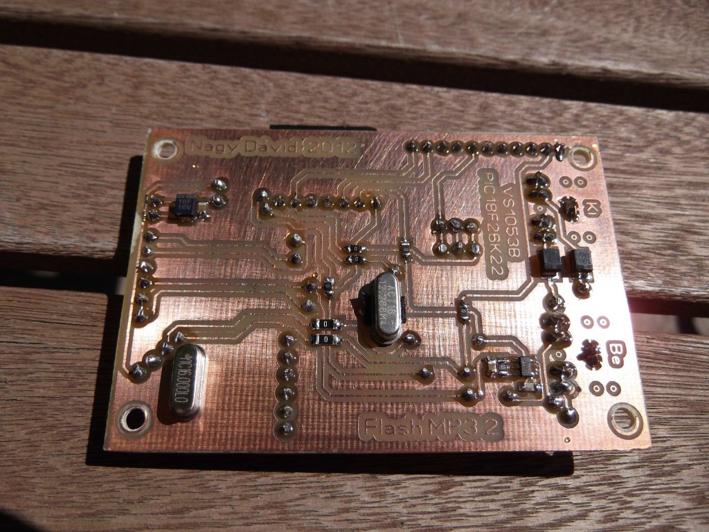

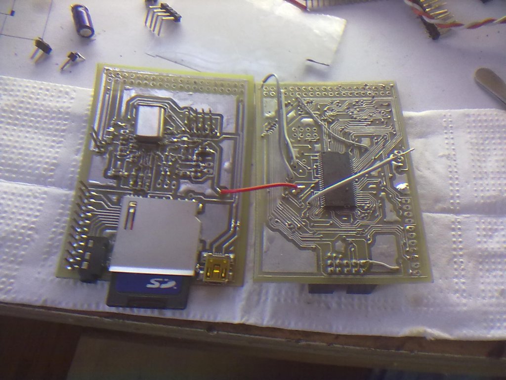

(#) ndavid87 válasza zsuscsinyo hozzászólására (») Aug 16, 2012 /
Ez már profi szerkezet, gratulálok hozzá!
A nyákot elnézve volt mit forrasztgatnod rajta, főleg ilyen vékony vezetősávokkal.
A program is durva lehet, főleg hogy videót is játszik. Le a kalappal!
Mit szeretnél még megvalósítani rajta? (hangrögzítés, bmp/jpg kép mentése a kijelző memóriájából
(ilyen paint szerűség), szöveges fájl megjelenítése?)
Nagyon szép munka, minden elismerésem!
Nálam is készülget a vs1011 kísérletező nagy testvére.
Ebben már egy pic18f26k22, és egy vs1053 dolgozik plusz egy 160x128-as tft kijelző.
Az egész két darab kétoldalas nyákból áll.
A fájlokat még mindig egy soros flash memóriából olvasom, de ennek a helyére már lehet sd kártya foglalatot is illeszteni. A program még igen kezdetleges állapotban van, és sajnos elég lassan haladok csak vele.
Ez is csak ilyen kísérletező áramkörnek készült. Ha megy majd az sd kezelés, meg minimum a fat16 olvasás, akkor vágnék majd bele egy "végleges" lejátszó építésébe.

(#) eyess válasza ndavid87 hozzászólására (») Aug 16, 2012 /
Nem tudom mert annyira nem kivehető , de ezek a padek összefolytak , vagy így kell lenniük ?
És még egy kérdés miért olyan darabos az ón forrasztás után?
