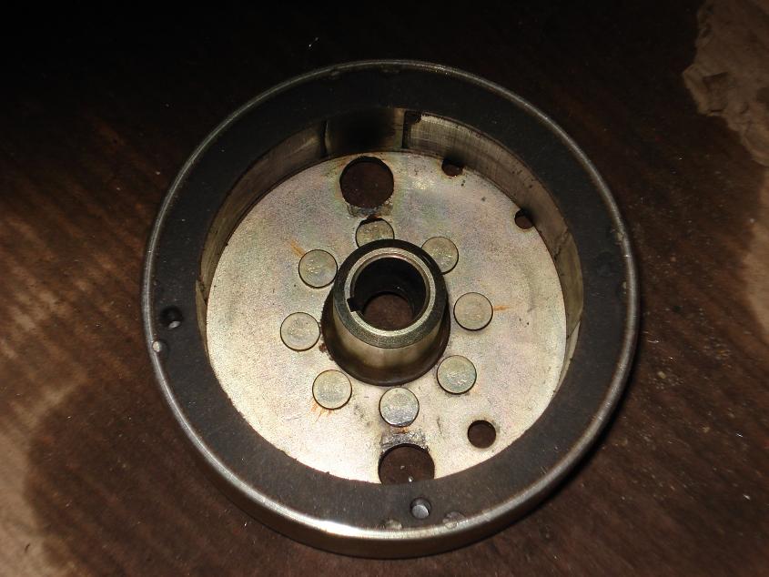

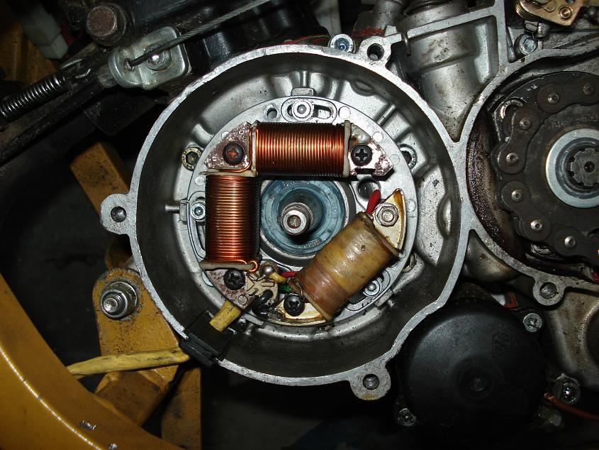

(#) zoz11 hozzászólása Nov 11, 2007 /
Van egy óriási nagy problémám mégpedig az hogy cserben hagyott a motorom, 250-es YAMAHA YZ , elszállt neki a gyújtása, a tekercseket megmértem azok rendbe vannak. Van rajta egy alumínium kocka szerűség az mi lehet??? van 3 lába az egyikre az van írva hogy AC IN, a másikra meg az hogy AC OUT, a 3. pedig az a test, ennek mi a szerepe?? Talán ez adja a jelet az elektronikának??? A másik kérdésem az pedig az lenne hogy ehhez milyen elektronikát lehetne megépíteni???
A segítségeteket előre is köszönöm.

(#) mex válasza zoz11 hozzászólására (») Nov 11, 2007 /
Szevasz A kocka a világitás fesszabályzója. A gyújtáshoz nincs köze. A gyújtáselektronika kis fekete műanyagdobozban van. A dobozból kijövő vezetékek közül az egyik narancsszinű-ez megy a gyújtótrafóra,erről lehet biztosan felismerni.
(#) zoz11 válasza mex hozzászólására (») Nov 11, 2007 /
Azt tudom hogy az az elektronika egy piros dobozba volt, el is repítettem mérgembe, de tényleg a narancs ment a trafóra a másik fele meg a testre a trafónak. De akkor ezen hol van a jeladó tekercs vagy egyáltalán hogyan működik a cucc?
Ha nincs külső jeladód akkor a gerjesztőtekercs látja el annak a feladatát is. Úgy működik,hogy a szinusz pozitiv félperiódusában tölti azt az1-2µF kapacitású kondit amit a tirisztor süt rá a gy trafóra,a negativ félperiódusban pedig megfelelő áramkorlátozás után vezérli a tirisztort. Mivel egy fordulat alatt kettő teljes szinuszhullám keletkezik,igy szikra is kettő van. Egy a helyes időpontban egy pedig ettől 180 fokkal odébb,de ez nem zavar semmit. Némi türelemmel szét lehet szedni,és javitható,nincs benne különleges alkatrész.
Hát én is azt gondoltam hogy szét lehet szedni de valaki beöntötte olyan műgyantával ami olyan kemény mint a beton, egyszer már szedték szét. ezért kéne rá másik elektronika.
Hőlégfúvóval valószinű boldogulsz. A legtöbb műgyanta ami szobahőmérsékleten "betonkemény" intenziv melegitésre lágyul,legjobban a gumi állagához lehetne hasonlitani. Az alkatrészeket meg könnyű cserélni.
Ez nem tudom hogy milyen anyag de próbáltam hőlégfúvóval is de már leolvadt a műanyag borítás róla annyira megmelegítettem, meg a vezetékről is leolvadt a szigetelés, de a gyanta ugyan olyan kemény maradt. Én arra gondoltam hogy arról a másik tekercsről kapja a jelet, mivel nincs rajta semmi elektromos cucc aminek 12Volt kéne.
Pedig a másik tekrenc az a világitásé,és az alu kocka a szabályzója. Persze ha ez eredetileg crossmoci volt akkor világitástekercset is csak utólag szereltek az alaplapra.Gondolom nem te vagy az első tulaj...
Az elektronikát meg szét kell verni. Pontos rajzot ne várj tőlem nem publikus egyenlőre. Nameg az évjáratot sem tudom.
Igen eredeti verseny cross, neki álltam kibogozni a vezetékeket, és ami jött ebből a tekercsből(világítás vagy mi) az be megy az elektronika csatijára is. Azt nem is várom el hogy kész kapcs rajzot adjál!!! Már ez is nagyon nagy segítség volt hogy elmondtad a működési elvét, ez alapján már talán összetudok hozni v.mit. még lenne egy kérdésem mégpedig az hogy milyen tirisztort ajánlasz ebbe a gyújtásba és kb. mekkora kondit, szerintem 2µF elég lesz, tirisztorból pedig BT151-re gondoltam, ez bevált ilyet már tettem be gyújtás elektronikába. Meg esetleg arra gondoltam hogy levehetném a jelet arról a világítástekercsről, erről mi a véleményed?
A kondi értéke megfelelő,a tirisztor tipusa is jó. Azt viszont nem értem miért akarod mindenáron belevonni a másik tekercset is? Arra is gondoltam,hogy az elektronika esetleg a gyáritól teljesen különbözik,vagy tuning,vagy valaki által fejlesztett cucc,mindenesetre a rajzaim közt ilyen nem szerepel ahol vastag huzalból kis menetszámú tekercset alkalmaztak akár tápfesz előállitására akár jeladó funkcióra. YZ-gyújtáselektronikáról legalább ötféle rajzom van: külső jeladós,belső jeladós,kéttekercses(de nem vastag huzalos) egytekercses-ebből kétféle változat,de ilyet még nem láttam. Ha végképp nem tudod szétszedni,akkor priviben segitek. Végül egy kérdés:hányas évjárat?
