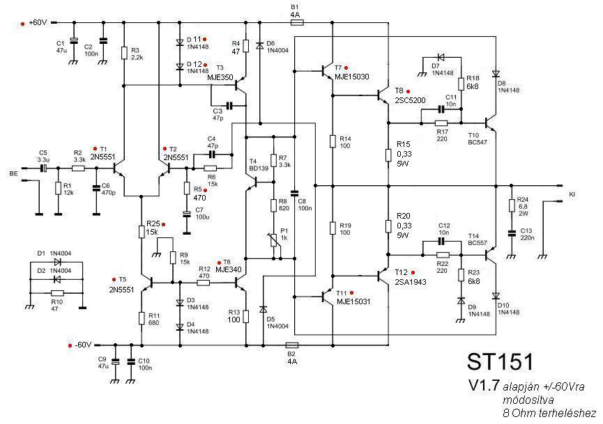

Készül az ST151-es végfokom.

Fel élesztettem az ST151-es végfokom. A 0.33 ohm-os ellenálláson 10mV-ot mértem. Így állítottam be a nyugalmi áramot. Egyenlőre még nincs kész a táp panel, szóval csak légszereléssel készült a táp. Igen bizakodó vagyok. Tetszik a hangja. Semmi gond nem volt az első indítással.

(#) djface hozzászólása Jan 22, 2014 /
Sziasztok ,+-50 voltrol is tudom hajtani a végfopanelokat? sajna nincs más trafóm és ha nem muszáj akkor nem vennék
Előre is köszi
(#) Koncsar válasza djface hozzászólására (») Jan 22, 2014 / 1
Szia! Ha az eredeti terv alapján az első ST151 et építed meg akkor igen működnie kell átalakítások nélkül.
(#) reloop válasza djface hozzászólására (») Jan 22, 2014 /
Szia! A tranzisztorok feszültségtűrésére ügyelj azért! A 60V-os rajzon látod mi a teendő. Bővebben: Link

Én ezt úgy oldottam meg, mivel nincs olyan műszerem amivel pontosan kilehetne mérni a tranyókat, vagyis párba válogatni, hogy szinusz jellel meghajtva figyeltem a tranyók eltérő melegedését. De elötte érdemes az emitter ellenállásokat is ellenőrizni, mert az is közbe szólhat. Amelyik kitünt a sorból azt kicseréltem egy másikra.

Nagyon jónak mondom ezt a kapcsolást, én beterheltem 4 ohm on nagyon durván és még véletlenül sem dobott egyszer sem hátast. Egy kedves barátom, zenészként teszteli brutál modon, de működik, és Ő is dicséri a hangját.
