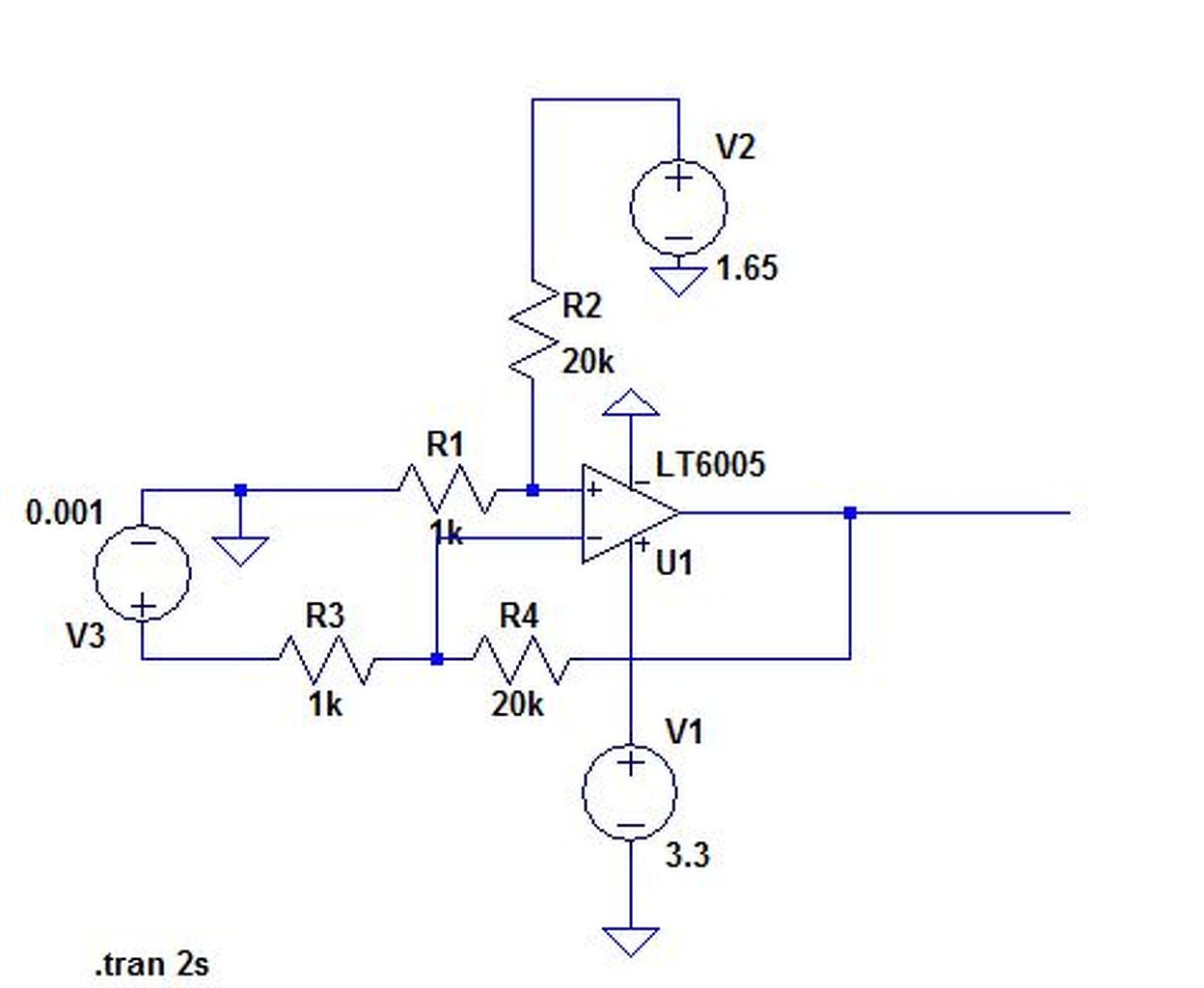

(#) proli007 válasza szili83 hozzászólására (») Márc 1, 2014 /
Hello! Pedig működik.. üdv!
(#) szili83 válasza proli007 hozzászólására (») Márc 1, 2014 /
Mester milyen módban mérted? Én tranziensben próbáltam!
(#) proli007 válasza szili83 hozzászólására (») Márc 1, 2014 / 1
Én is! Esetleg kapcsold be a "Zero Initial Values" módot, hogy a kondik töltés nélkül induljanak el. (Meg fordítsd meg a fesz és árammérőt, mert így "fejjel lefelé" elég nehezen értelmezhető amit lát az ember. Meg ha van áram, akkor fesz is van az ellenálláson. Inkább teszteléskor a feszmérővel az IC kimenetét, vagy kondik feszültségét nézd. És GND jelet is illik tenni az áramkörre, mert esetenként a Tina rosszul számol, ha minden a "levegőben lóg".) üdv!
