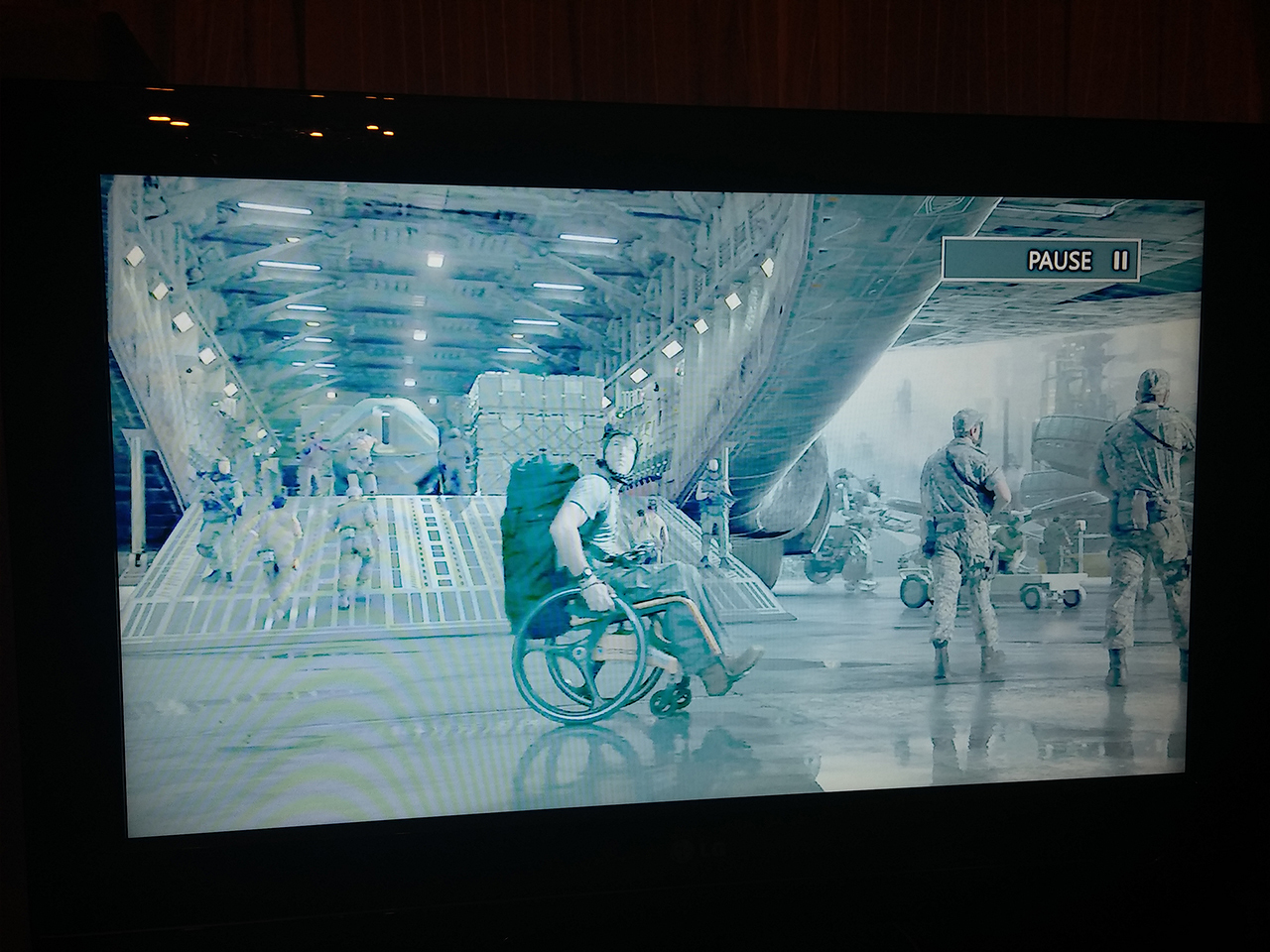

Remélem jó helyen vagyok. Szóval van egy 32LG5700 LCD tv-m. Ma bekapcsolás után "csúnya" lett a képe. Magyarázat helyett beszéljenek a képek. Tudtok abban segíteni, hogy merre induljak el? Lehet ezt javítani? Gondolom panel gond lehet. Csináltam a beállításokban gyári visszaállítást, de nem javult. Reménykedem, hogy a nagy meleg okozza, de ez csak remény, inkább bennetek bízok ![]() Köszönöm, Krisztián A hozzászólás módosítva: Júl 17, 2015
A kijelző T-con panelján kellene körülnézni, de esélyes, hogy csak csere oldja meg.
Köszi, én biztos nem tudom megjavítani. De legalább van remény, hogy lehet javítani
![]() Tudtok ajánlani valakit, aki rá tud pillantani vagy legyen a google a barátom? ![]()
