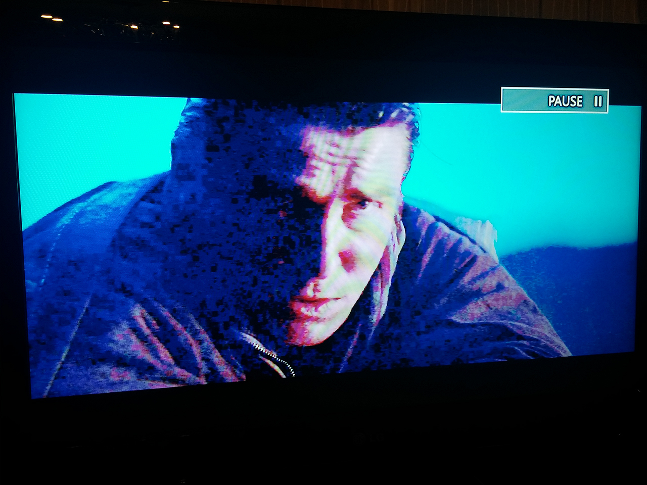

(#) chriis hozzászólása Júl 17, 2015 /
Remélem jó helyen vagyok. Szóval van egy 32LG5700 LCD tv-m. Ma bekapcsolás után "csúnya" lett a képe. Magyarázat helyett beszéljenek a képek.
Tudtok abban segíteni, hogy merre induljak el? Lehet ezt javítani? Gondolom panel gond lehet. Csináltam a beállításokban gyári visszaállítást, de nem javult. Reménykedem, hogy a nagy meleg okozza, de ez csak remény, inkább bennetek bízok
Köszönöm,
Krisztián
A hozzászólás módosítva: Júl 17, 2015
(#) Buvarruha válasza chriis hozzászólására (») Júl 17, 2015 /
A kijelző T-con panelján kellene körülnézni, de esélyes, hogy csak csere oldja meg.
(#) chriis válasza Buvarruha hozzászólására (») Júl 17, 2015 /
Köszi, én biztos nem tudom megjavítani. De legalább van remény, hogy lehet javítani

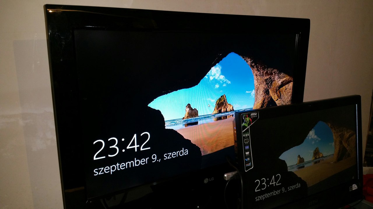

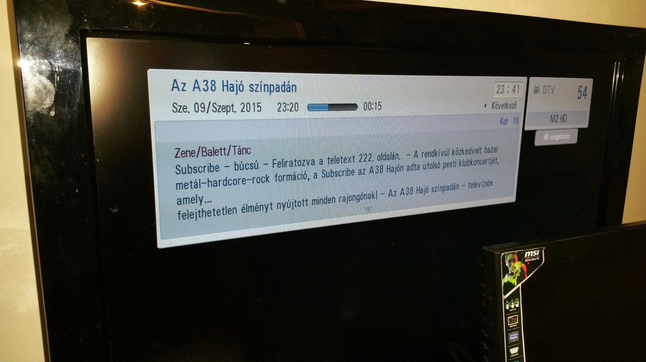

(#) Misa78 hozzászólása Szept 9, 2015 /
Üdvözlet mindenkinek! Van egy 32lg3000 lcd tv ! A probléma a következő kb 10 percig nem jelenik meg a kép, közben szétesve be-be jön! Azután ha digitális csatornára kapcsolom a csatorna információk, jelszint, txt ,stb. Minden jó de kép ,hang nincs! Viszont hdmi kábelen hang és kép is tökéletes , persze csak 10 perc után! Segítséget szeretnék kérni tőletek! Előre is köszönöm! M.
(#) kadarist válasza Misa78 hozzászólására (») Szept 10, 2015 /
Cseréld ki a tápegység elektrolitkondenzátorait!
(#) Misa78 hozzászólása Szept 10, 2015 /
Szia! Köszönöm szépen , ezen már túl vagyunk! Háttér világítás azonnal van, elindul rögtön a táp! Esetleg további lehetőségek? M.
(#) eyess válasza Misa78 hozzászólására (») Szept 10, 2015 /
Két külön dologról van szó .A bemenetekre adott jelforrás az mi ?
Merthogy a hdmi ről jó csak 10 perc után a másik bemenetről meg nincs kép se , és hang se , de melyik bemenet lenne az ami nem jó egyáltalán ??
A Hdmi bemenet egy Dvd lejátszó, ami kifogástalan minőségben megy 10 perc után! A tuner bemenetre egy digitális tetőantenna van rákapcsolva , amin kép van de csak txt és információ a csatorna képe nem jelenik meg ! A lényeg , hogy képet csak kb: 10 perc után látok! Lehet hogy ez két különböző hiba, nem tudom!
Azért különböző , mert a tuner bemenet , és a hdmi bemenet az kettő.
A táprészt kellene ellenőrizni a + 5v olt os részt .Mégpedig azér , mert a tuner is , és az ic902 es csip is erről megy .Valószínű ezzel a feszültség értékkel van valami , ugyanis ennek kialakulásakor állna helyre a rend.Ez lehet egy rossz forrasztás , vagy kontakt hiba stb .Ennek kellene utána járni.
