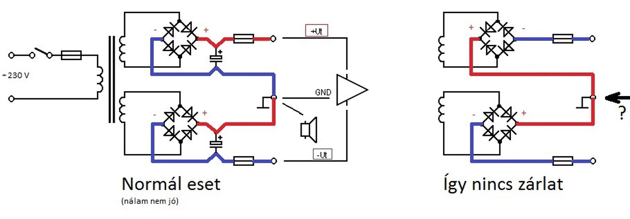

Sziasztok. Van egy trafóm. A szekunderén található öt kivezetés úgy van meg oldva, hogy egymás között megbírom mérni, hogy hány voltosak, de nekem szimmetrikusan kellene és (gondolom én) zárlatot csinálok olyankor. Sorosan tettem a primer oldalra egy 100 wattos izzót és világít, ha szekunderen összefogok két kivezetést, de csak akkor.
Nem tudom, hogy lehet ez, elméletileg a feszültségnek össze kellene adódnia, ha két tekercs egyik végénél összekötve van és a szabad végeket mérjük nem?
Összegányoltam egy TDA végfokot és kellene a szimmetrikus feszültség, de az egyenirányításnál ugye a pufferkondik össze vannak kötve és csak világít a sorosan kötött 100 wattos izzó...
A trafó egy Pioneer A-405R erősítőből származik, amit neten vettem. Az erősítőre 380 watt teljesítmény van ráírva és gondolom, hogy a trafó ezek szerint 400-450 wattos lehet (javítsatok ki, ha roosszul gondolkodom.)

Ha összefogod a szekunder két kivezetését, a szekunder oldalon zárlatot csinálsz. Természetes, hogy világít a primerrel soros lámpa, mert ott is zárlat van. Ha szabad szekunder végeknél nem világít, akkor eltaláltad a primer tekercsvégeket.
Ilyenkor mérj feszültségeket a szekunder kivezetések között, és feszmentes állapotban ellenállást, ebből kiderítheted, hogy a szekunder kivezetések kik kikkel vannak.

Két szimmetrikus szekundere van.
(#) FredGyerek válasza pucuka hozzászólására (») Szept 24, 2016 /

Akkor ennél a fajta kivitelezésnél nem lehet összekötni a szekunderen semmit? Nyilván nem, mert ezt tapasztalom. Vagyis más szóval ezt így fogadjam el és keressek másikat? Igazából a bánatom, hogy nem tudok ebből varázsolni mínuszt a TDA-mnak.
Nem igazán vagyok hozzáértő és bocsánat, ha értelmetlenkedek.
(#) Sebi válasza FredGyerek hozzászólására (») Szept 24, 2016 / 1
Már hogyne tudnál - az eredeti helyén is erre használták. Két szimmetrikus tekercs van, lehet, hogy a közepük is össze van kötve már valahol belül, de nem baj. A két szélsőre graetz váltó oldala kerül, a mínuszán (két anód) negatív, a pluszán (két katód) pozitív feszültség érkezik a közösített kivezetéshez képest(két közép) ami a GND lesz.

(#) pucuka válasza FredGyerek hozzászólására (») Szept 24, 2016 / 1
Ha véletlenül nem a 230 V -os tekercsre adtad a hálózatot, a lámpa világítani fog, a többi tekercs szabadon hagyása mellett is.
A szekunder tekercsek kis menetszámúak, vastagabb huzalól, ezért az ellenállásuk sem túl nagy, lehet hogy csak néhány ohm. Az ellenállásmérődnek képesnek kell lennie alacsony ellenállások mérésére.
(#) Ge Lee válasza FredGyerek hozzászólására (») Szept 24, 2016 / 1
Nem teljesen egyértelmű a dolog, de a csatolt rajz alapján a 2 szimmetrikus tekercs közepe belül van összekötve, nem a trafón kívül, így ezen már semmit sem tudsz összekötni, csak a 2-2 tekercset párhuzamosan, ha a 4 tekercs egyforma. Persze hogy ez valóban így van-e vagy sem annak látszani kell.

Még párhuzamosat sem enged, de nem baj. Köszönöm szépen a hozzászólásokat. Másik trafót kell keresek nagyon úgy néz ki, ennek meg majd ki lesz találva valami.
Még annyit azért kérdeznék, hogy mi értelme van ennek a szimmetrikus szekundernek? Hova/miért kell az ilyen megoldás?
(#) RoliNyh válasza FredGyerek hozzászólására (») Szept 25, 2016 / 1
Már említeték, általában olyan erősítőkhöz használják, ahol a testhez képest szükséges a pozitív és negatív feszültség is...
(#) Sebi válasza FredGyerek hozzászólására (») Szept 26, 2016 / 1
Mint fentebb leírtam Neked is ilyen kell - a negatív táp miatt...
(#) FredGyerek válasza Sebi hozzászólására (») Okt 6, 2016 /
Ma elvittem egy alakhoz ezt a drágalátos trafót. Megmérte a feszültségeket és mondta, hogy próbáljam meg a graetz hidakat úgy összekötni, hogy egyenirányítás után ne a pluszt kössem össze a mínusszal, hanem próbáljam meg a két pluszt, vagy a két mínuszt összekötni. Üzletben dolgozik, nincs meg a száma. Gondoltam, már nem lesz problémám. Isten tudja, hogy mikor lesz megint utam arra. Megpróbáltam, nincs zárlat, de jön a következő kérdés:
Így most két egyforma polaritású (vagy mi) feszültség van és a harmadik pedig az ellentétes. A közös pontot használhatom földnek? Szerintem nem, de nem akarom felrobbantani az egyik kondenzátoromat. Lerajzoltam, hogy érthetőbb legyek, mert azt aláírom, hogy kicsit értelmetlen lehetek.
