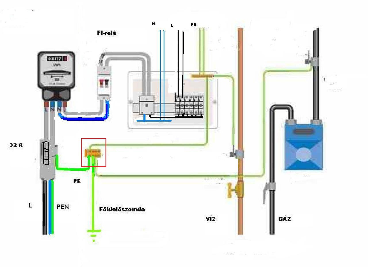

A kismegszakítók szerintem 30-35 évesek, azokat is érdemes lecserélni, persze a vezetékhez megfelelően. A 1,5 mm2-hez csak 10 A legyen, ahogy Bakman is írja.
(#) Vacok válasza gyuszo hozzászólására (») Jan 5, 2017 /
Maximum a mellékelt módon tudom összekötni, ugyanis a bekeretezett rész nem a lakásban van.
(#) gyuszo válasza Vacok hozzászólására (») Jan 5, 2017 /
Igen, az valószínűleg a földszinten van megoldva.
(#) kokozo válasza gyuszo hozzászólására (») Jan 5, 2017 /
Elvileg össze kell kötni a gázóra ki és bemeneti csöveit is!
(#) Ge Lee válasza kokozo hozzászólására (») Jan 6, 2017 /
Nem elvileg, hanem azt kötelező összekötni, már ha ki van alakítva az EPH.
