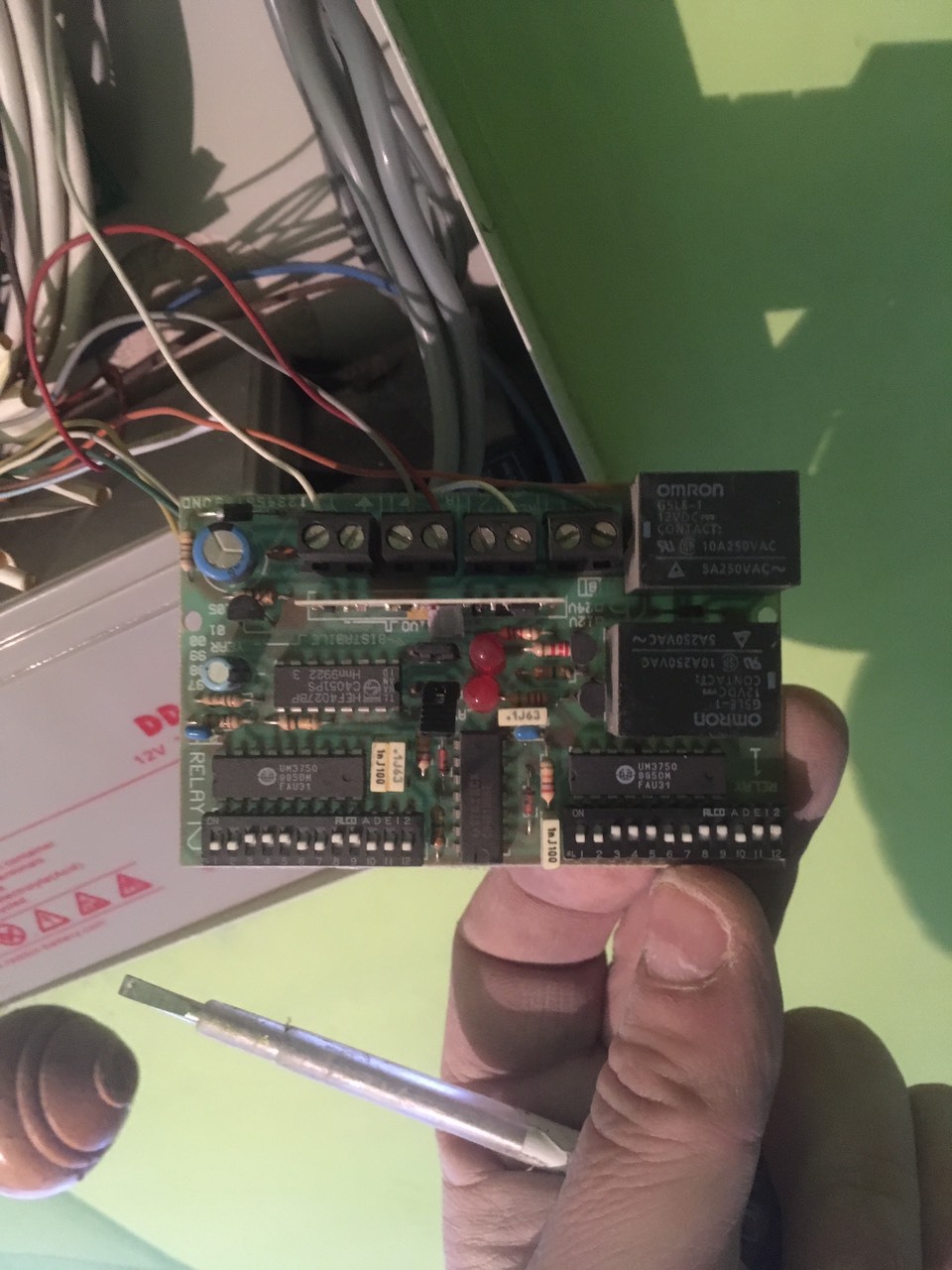

(#) selmeczil hozzászólása Máj 13, 2019 /
Üdvözletem mindenkinek!
Házvásárlás során örököltünk egy DSC585-ös risztóközpontot amiben egy valamilyen számomra beazonosíthatatlan panel is működik. Esetleg valaki felismeri és segítene milyen panel ez?
Köszönöm szépen
(#) Syn7h37ic válasza selmeczil hozzászólására (») Máj 13, 2019 /
Ősrégi rádiós vevőegység. Valószínű valamilyen távirányítást csinált.
(#) selmeczil válasza Syn7h37ic hozzászólására (») Máj 13, 2019 /
Van két kézi riasztó, olyan mint a rádiós távirányító, valószínűleg pánikgombnak használta a két öreg...
Lehet annak a vevője esetleg?
