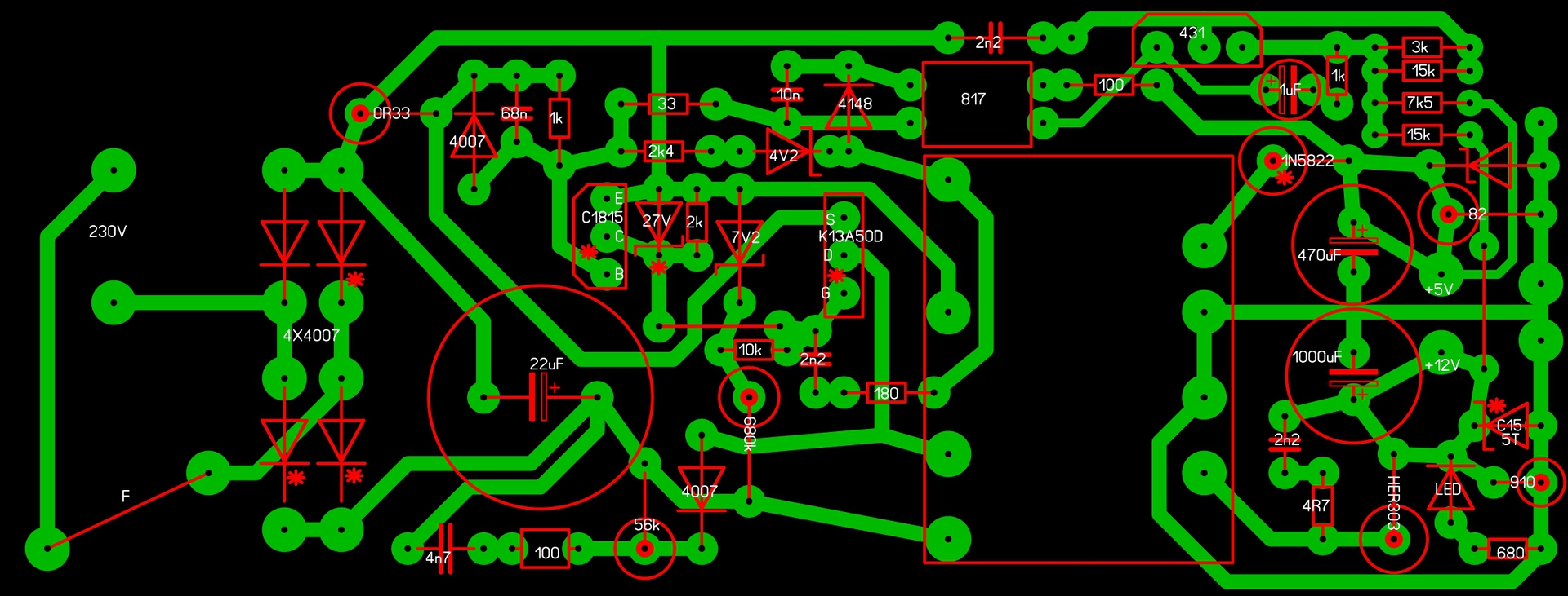

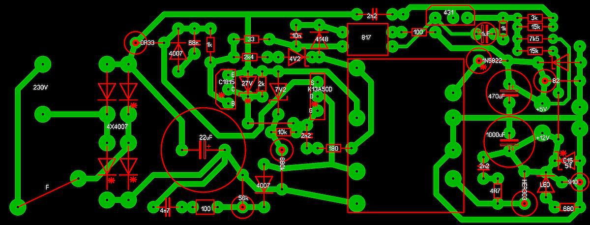

Külső merevlemez tápom elfüstölt a kimenetén keletkezett zárlat miatt. Néhány alkatrészt cseréltem, (a csillaggal jelzett alkatrészek) de nem bírom elindítani. A fet eredeti típusát nem tudom, de nagyon hasonló paraméterekkel rendelkezőt raktam bele. Tudnátok segíteni, mi lehet még a baja?
Megpróbáltam visszarajzolni, de nem garantálom, hogy nincs hiba benne.
(#) kadarist válasza morgo hozzászólására (») Aug 21, 2019 /
Szia! A 68nF-al soros 4007 nem kötődik sehová sem. A trafó nem szakadt meg?

(#) Ge Lee válasza morgo hozzászólására (») Aug 21, 2019 /
Valami ilyesmi lehet, egy agyrém ez a kapcsolás. Találkoztam olyannal, hogy az összes alkatrész jó volt benne, mégsem működött.
(#) morgo válasza kadarist hozzászólására (») Aug 21, 2019 /
Rögtön javítom! A mellette lévő 1k alsó végéhez kapcsolódik.

(#) morgo válasza Ge Lee hozzászólására (») Aug 21, 2019 /
Hasonló. Viszont már nem találok több hibás alkatrészt. Próbakképpen 34V AC-ről akartam indítani, de mivel semmi sem történt, 230-ra kapcsoltam egy 75 W-os izzón keresztül. Az nem villant fel, és a táp serm indul. A pufferen 320 V körüli feszültség megvan.
Amiben kicsit bizonytalan vagyok: két zener C15 5T és C27 5T. Ezek ugye 15 és 27 voltos zenerek?
A hozzászólás módosítva: Aug 21, 2019
(#) morgo válasza morgo hozzászólására (») Aug 21, 2019 /
Megoldódott. A legtöbb ellenállást is mértem, de a 0,33 Ohm kimaradhatott. Totál szakadás volt, pedig semmi külsérelmi nyom nem látszik rajta. A cseréje után működik a táp.
Nem tudom, lehet, de a 27V nekem soknak tűnik. Esetleg nézd meg azt labortápról vagy valami leválasztott nagyobb feszről szkóppal, hogy egyáltalán kap-e bármilyen indító impulzust a FET a bekapcsolás utáni pillanatban (ha tudja a szkóp tárold el az első fél másodpercet és nézd vissza).
Az jó, az lett volna a következő ötletem, hogy az esetleg megnyúlt.
