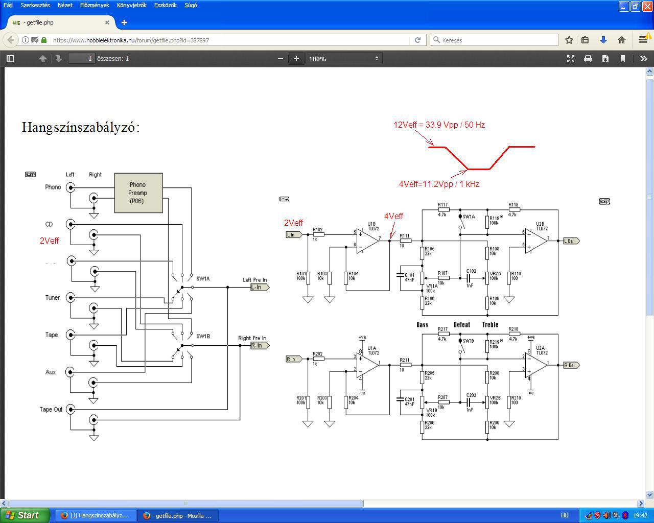

Ez az egyik. Ha R1 és R2 = gyök L/C akkor ki van egyenlítve, lineáris a frekvencia- és fázismenete. Játszásiból kipróbáltam egyszer amikor kezembe akadt egy 250 mH-s tekercs, két poti, egy 100 nF-os kondi, meg egy 10k-os ellenállás. Ez a világ legegyszerűbb lepkeszabályzója. Vagy félórát hangszínszabályoztam vele, nagyon élveztem, aztán jól szétszedtem - de szétszedni is könnyű volt. Megrajzoltam aktívban is, ha netán valaki szeretne olyan jót játszani vele, mint én egykor. Az induktivitásnak nem kell halálpontosnak lennie. R3 loudness-ként viselkedik, de lehet fix 10k körüli. R4 az erősítésveszteséget egyenlíti ki. 5k-20k közt legyen ízlés szerint. Próbagubancként egy vagy két 9 V-os elemről is működhet, vagy akár passzívan is.

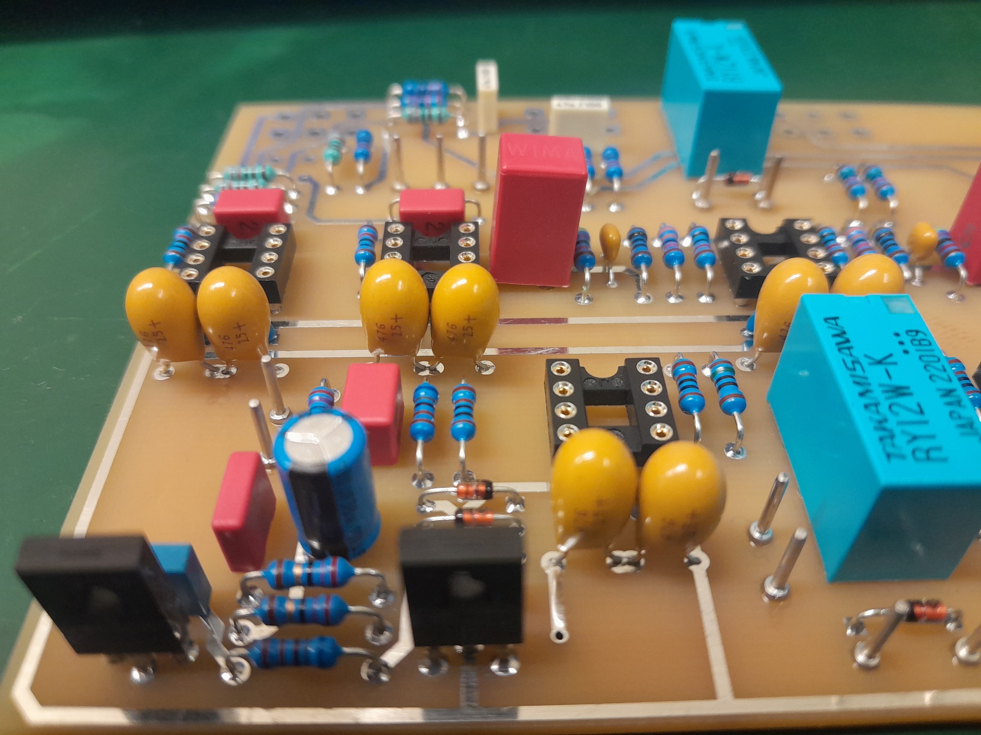

Nagyjából kész van.
Raktam bele ilyen kék kattogókat is, ez sem kell bele, de ettől néz ki jól, meg ilyen tökjó sárga lufikat is, kettesével (mert van bőven). Jól szól amúgy. Leejtettem és tökjó hangja volt. Amit nem láttok rajta, azt képzeljétek oda. Köszi Karesz 50 a segítséget.
És mit sűrítettél még erre a panelra a hangszínen kívül?
Látok még füles kimenetet is, de mi célt szolgál a sok "kattogó", mi a koncepció? Esetleg valahol egy sematikus rajz megtekinthető róla, mert így nem túl informatív számomra a már korábban feltett nyákrajz sem. Köszönöm.
Fura, mert valahova feltettem a rajzot, de most nem találom, pedig 3 topikban is néztem.
Van egy relé az EQ-nak, egy a fülesnek, egy a hangszín ki-be kapcsolásnak (defeat) és egy a mono/sztereo kapcsolgatásnak.

Mivel a rajz nem került elő, készítettem másikat.
Ezekkel az alkatrészekkel a hangszínszabályzók és a balansz középállásában az erősítés 14 dB (ötszörös), a -0,5 dB csillapítási pontok 3 Hz, illetve 60 kHz-re esnek.
Az NE5532-nek igen jó az étvágya, az R19-en több mint két volt esik. Választhatsz jóval kisebb alapáramú műveleti erősítőt is.

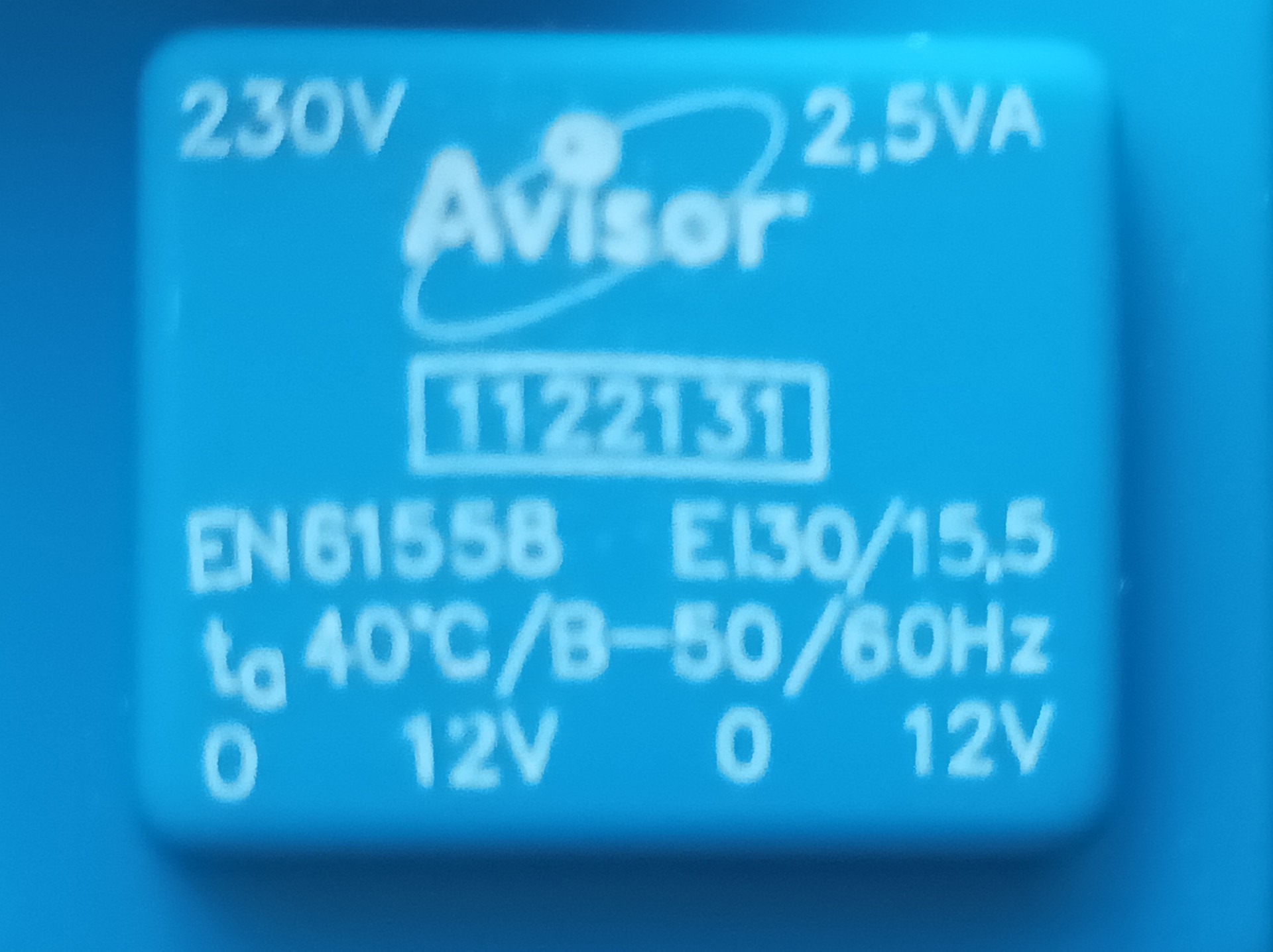

Jrc2068 van, meg egy ekkora trafó
Úgy nézem 0,1 A-esek a szekunderek és akár párhuzamosíthatók is. A teljesítmény többszörösen elegendő.
Szia! Több mint fél watt hőt termel 12 V-os tápnál, attól bizony melegszik az IC. A hangjával mások is elégedetlenek, cserébe nagyon egyszerű az áramkör.
