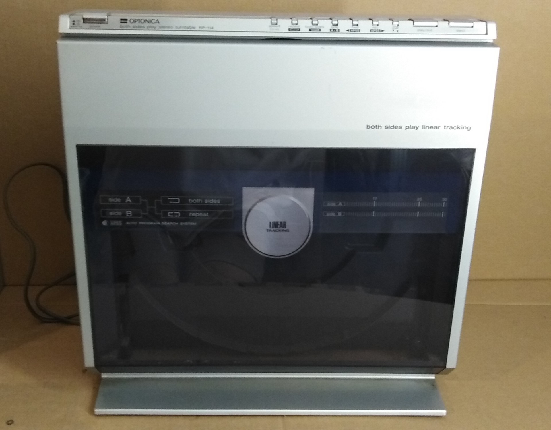

A leányzók semmit nem tudtak mondani róla (a főnöké, nem használjuk), így csak agyalgattam, hogyan is működhet. Sejtésem az volt, hogy ilyen állásban biztosan nem "tű" nyomódik a lemezre. Valami lézeres dologgal olvasgatta a lemez barázdáit? A hozzászólás módosítva: Aug 31, 2024
Ugyanugy, az ellensulyt másképp is a karhoz lehet rögziteni hogy kialakuljon a tünyomás.Nyilván a lineáris mozgatás kompenzálta az antiscatinget is, igy azzal nem igen kellett foglalkozni annál inkább a hajtás okozta rezgésekkel meg az okozta zajjal.
Ha jol emlékszem B&O-nak is volt ilyen gramofonja. Amugy sok wurlitzerben ( jukebozban) is voltak ilyenek. A lemezek vertikálisan voltak a karusszelben onnan lettek a vertikális lejátszoba tolva, majd vissza.
Mintha láttam már volna hasonlót videóban, ezekben is tű megy a lemeznek, a kar speciális kialakítása teszi lehetővé az álló helyzetben való működést. A feliratokból ítélve ebben két fej lehet, hogy emberi beavatkozás nélkül is le tudja játszani a lemez hátoldalát is.
