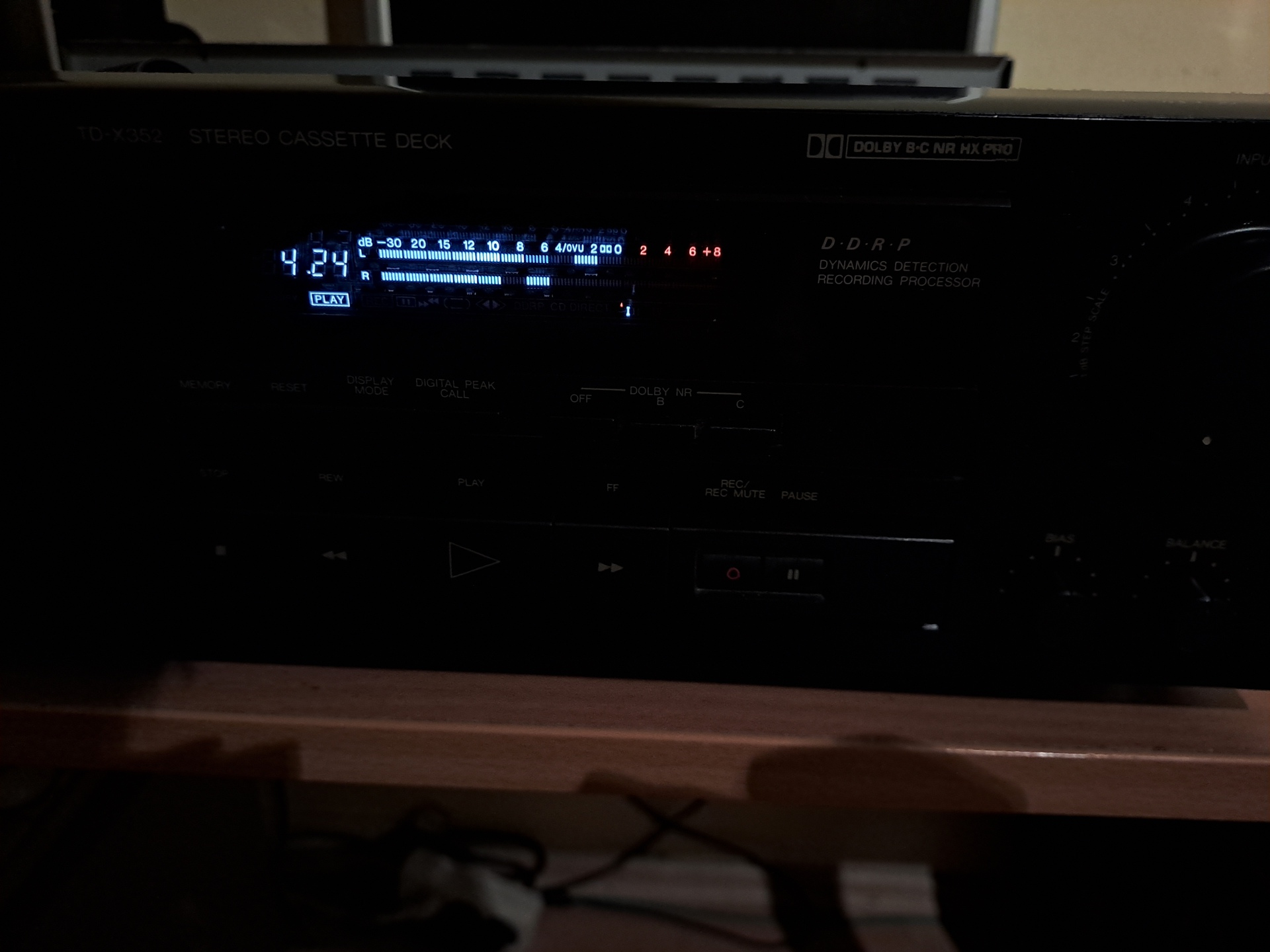

(#) Gafly válasza Massawa hozzászólására (») Júl 18, 2024 /
A mellette lévő pdf fájl a teljes service manual, robbantott ábrával meg minden...
Ez alapján csak három motor van benne:
- Reel
- Assist
- Capstain
(#) PeachMan válasza Massawa hozzászólására (») Júl 18, 2024 /
Három darab motor van.
- capstan-motor (ez állandóan forog, esetünkben irreleváns)
- reel-motor (csak akkor forog, mikor a motorvezérlés elindítja, két irányba forog)
- assist-motor (csak akkor forog, mikor a vezérlés indítja, két irányba forog)
A motorokat (is) lehet látni a SM 14. oldalán.
A reel-motor vezérlését az IC703 adja, ami egy BA6219B motorvezérlő IC.
Két bemenete van, ami úgy működik, hogy:
- LOW, LOW - nem csinál semmit
- HIGH, LOW - előre forog
- LOW, HIGH - hátra forog
- HIGH, HIGH - fékezés
A LOW szint <1V, a HIGH szint >3V.
Az assist-motor vezérlését az IC704 adja, ami egy LB1641 motorvezérlő IC.
Enenk is két bemenete van, valamelyest hasonló működésű, de egyszerűbb, mint a BA6219B.
Esetünkben ez szerencsére rendben működik. Szóval ezzel nem kell foglalkozni.
A kazettaajtó mozgatását onnan tudja a cpu, hogy:
- megnyomták az előlapon a gombot (SM 14. oldal, S751, cpu pin2 [key7])
- még nincs a kazettaajtó végállásban (open-sw vagy close-sw kapcsolók figyelik, cpu pin21, 22)
ekkor:
- ha nincs a mechanika "kazettaajtó" módban (S1001, rotary encoder figyeli) akkor az assist-motor átforgatja a tárcsát és áttolja a fogaskerekeket a kazettaajtó fogaskerekeihez
- a reel-motor beindul(na) a megfelelő irányba (open-sw és close-sw végállás mikrokapcsoló dönti el melyikbe) és addig mozgatja az ajtót, míg a másik mikrokapcsoló nem érzékeli a végállást
A hozzászólás módosítva: Júl 18, 2024

(#) PeachMan válasza Tomi94 hozzászólására (») Júl 18, 2024 /
Köszönöm, pont elkezdtem én is hasonló leírást írni, de ez így pontosabb. Így működik.
„pozíciójeladó tárcsa a szervohoz rendben van-e”
Igen, rendben van. Ellenőriztem és az üzemmódokat is jól érzékeli.
Ha jól tippelem ez a négy üzemmód van: üres, play, tekerés, ajtó
Ezek mindegyikére rendben beáll.
- üres
- play (megemelkedik a fej és megjelenik a kijelzőn a play ikon, monitor:source->tape váltás)
- ajtó (fogaskerekek átállnak az ajtó hajtására, reel-motor manuálisan hajtva nyit/zár)
- tekerés (ez az egyetlen ami rendben működik)
„kazettafészek tetején a fémnyelves letapogatókra”
Ezek is rendben, megfelelő szalagtípust mutat, nem engedi a rec módot ha a kazetta védett
Ezeket amúgy én úgy szoktam pucolni, hogy vékony papírcsíkot csúsztatok az érintkezők közé és felülről, újjal ellentartva összenyomom kissé őket, majd kihúzom a papírt. két-három ilyen és teljesen rendbejönnek.
Van viszont még furcsaság.
A reel-motor nyomaték elektronikánál, a szervizkönyvben jelzett feszültségek nem minden esetben klappolnak.
Próbálok a működésén kiigazodni, hogy miként kapcsolja a nyomatékot, de nem sikerül megértenem.
Ebben kérnék kis segítséget.
(csatoltam a szervizkönyv 14. oldalát)
Pár mérés:
cpu pin13:
- idle: 5V
- play: 5V
- ff/rew: 0V
cpu pin12:
- idle: 5V
- play: 5V
- ff/rew: 2-3V (nincs a himba a reel motoron most, ezért 1mp alatt leáll, így csak megközelítőleg sikerült mérnem)
A Q705 tranzisztor emitterén, ami szerintem az IC703 motorvezérlő 4-es lábán keresztül a kimenet feszültségét/nyomatékát állítaná, a ServiceManual jelez feszültségéeket, de ezek sem klappolnak nálam:
idle: 0.2
fwd: 3.1V - nálam 0V !!!
ff: 4V - nálam 4V
rew: 4V - nálam 4V
Mint írtam, nem értem a működését, de gyanus, hogy a cpu play/ajtó módban a reel motor pineken sem küld "HIGH" jelszintet és nem indul be a motor és a motorvezérlő sem kap megfelelő nyomaték feszültséget ezekben a módokban.
Mindeközben megfelelően érzékeli az állapotokat és pontosan tudja melyik üzemmódban van.

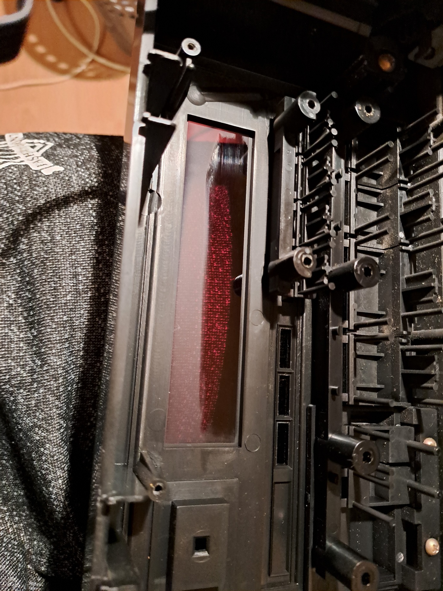

(#) PeachMan válasza Massawa hozzászólására (») Júl 18, 2024 / 1
Van benne kazetta, különben nem emeli meg a fejet és nem is teker.
Nem azért 0V.
Hidd el, ezeket a köröket végigfutottam.
A probléma abban nyilvánul meg, hogy a cpu nem küldi a motorvezérlőnek egyik irányba forgatáshoz sem "HIGH" jelszintet play/door módokban.
Illetve a lassú/gyenge nyomatékú módokban (play/door) a nyomaték jelző feszültséget sem állítja be.
Fentebb írtam milyen feszültségeket látok Bővebben: Link
Amúgy ebben a magnóban nincs kuplung. A motor nyomatéka hagyja például, hogy lejátszás esetén felcsévélésnél lassan forogjon. Ugyanígy működik a Technics az vége szériában.
Csatoltam egy képet a mechanika hátuljáról. Ezen látszik a szürke "üzemmód tárcsa".
Úgy dönti el, hogy a fogaskerekek az ajtót vagy az orsókat hajtsák-e, hogy bal-felülről belóg a tárcsa szélére egy fehér hosszúkás elem. Ez az elem középen fel vann függesztve, a másik végén egy rugón lévő fogaskereket nyom. Ha megnézed a tárcsa szélét, akkor látod, hogy ahol éppen most áll ott teljesen sík, de tőle lefele elkezdődik a szélén egy bemarás.
Ahol bemarás van, ott a műanyag elem egyik vége belesüllyed, a másik vége felemelkedik és engedi emelkedni a fogaskereket. Ahol a tárcsán nincs bemarás, ott felnyomja a tárcsa azt a felét, a másik felén lenyomódik a fogaskerék.
Így kapcsol áttételt az ajtó-csévélőorsok között. A forgás pedig kétirányú, szóval adja magát a többi.
De szerintem engedjük már el a mechanikai dolgokat, mert azok rendben vannak.
Valami elektronikai oldalról nem korrekt.
A mechanika minden esetben a megfelelő pozícióba áll be, a cpu nem küld megfelelő jelet a motorvezérlőnek (kivéve tekerés). Direktben megadva a jelet működik 1-1 adott pozícióban is.

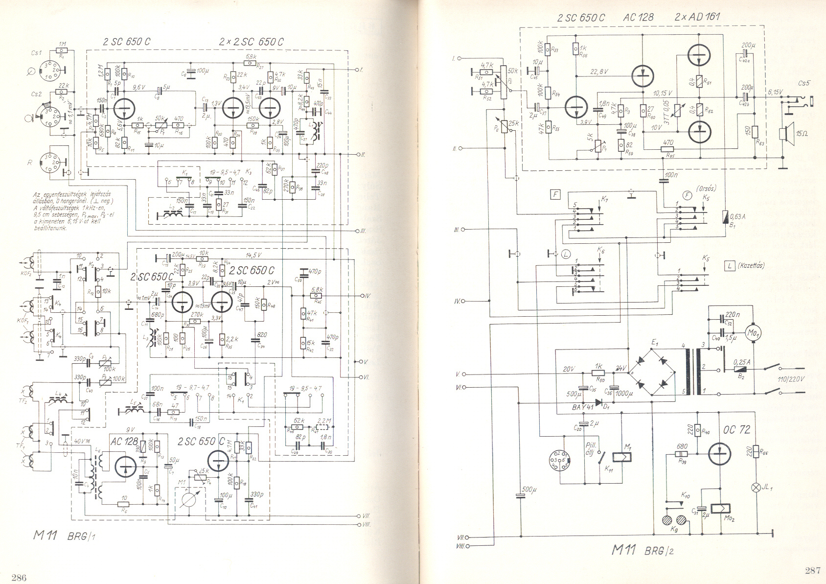

Van félretéve már egy jó ideje egy MK21-es "ős" magnóm, felújításra váró állapotban. Amiről tudok, hogy hiányzik belőle, az a motor és a kazettafedél - ill. a tápegységgel is biztos van valami gond, mert nagyon melegszik, de az majd egy következő lépés.
Találtam egy BRG M11 orsós-kazettás kombó készülékből származó eladó mechanikát (a képek szerint), ebben látszólag benne van mindkét elem, ami nekem kéne. A gyártási idejük is kb. azonos. Valaki meg tudja esetleg erősíteni, hogy a két készülék e téren csereszabatos egymással, azaz az M11 motor és kazettafedél berakható az MK21-esbe is? (Az enyémnek a motorját sose láttam, már amikor hozzám került, akkor se volt meg. Az ajtó se, de azt legalább képeken is szoktam látni, stílusban azonos, méretre más kérdés.)

Nemrég érkezett JVC deck belseje
Van itt nálam egy “új jövevény”. JVC TD-X352. Picit offtopik, ha szigorúan vesszük, mert javítani, azt nem kellett.
Első látásra semmi különös, olyan átlagos 90-es évek közepi kazettás deck. Úgy érkezett (valós értékén aluli összegért), hogy ugyan funkcionálisan csinál mindent, de hangfalak hiányában az eladó nem vállalja, hogy jól is szól-e még. (Ritka korrekt hozzáállás. Az sokkal jellemzőbb, hogy ha egy hulladék állapotú, hangminőség felmérésére alkalmatlan régi kazettával megszólal, akkor az már működő darab gyűjtőknek, gyűjtői áron.)
Nos, egy szalagpálya-takarításon, és a kijelzőre rakódott por letörlésén kívül semmi dolgom nem volt vele - javításnak nem is igazán nevezném, amire szükség volt, inkább csak karbantartásnak. Közben volt alkalmam belül is körbefotózni, így meg tudom mutatni, mi az, amitől mégsem annyira átlagos készülék ez.
A fejegység felől nézve még mindig tömegtermék látványát nyújtja, aránylag sok műanyaggal, ill. ezeket a fejeket sok más korabeli gépben is használták. Van is belőle NOS tartalékom, számos bontott mellett.
Az elektronika egy nagy panelen található (egy nagyobb üres területtel, ami valószínűleg a nagyobb testvérmodellek extra funkcióinak van fenntartva). Szokványos kétfejes gép létére külön felvevő- és lejátszó-erősítője van, nem a régebben megszokott átkapcsolós megoldás. (Egyáltalán, felvétel-lejátszás mechanikus kapcsoló már nincs benne, de ez a kései deckekben már általános felépítésnek számít.) Ekkoriban már általánossá vált a Dolby B-C, valamint a HX-Pro és az előlapról állítható munkapont, ez a panel is tudja ezeket a funkciókat.
Viszont a mechanikára belülről ránézve jön az, ami akkoriban sem volt átlagos, ellenben, mint a felújítás szükségtelensége mutatja, sokat javít az üzembiztosságon. Első látásra kifejezetten vékony a futómű-egység, “kevés benne az anyag”, mondhatnánk… Csak aztán leesik, hogy mitől is olyan kicsi a kiterjedése hátrafelé. Ez bizony direct drive mechanika! (Persze ez szerepel az ajtófedélen is, de nem túl hivalkodó módon.) A lendkerék mágneses anyagú, és nem csak lendkerék, hanem egyben a capstan motor forgórésze is. Mögötte egy PCB-re felszerelve az állórész tekercsei, és bizonyára valamilyen visszacsatolást megvalósító jeladó is. (De ennyire nem volt szükség beletúrni, hogy ezt lássam is.) Nincs megnyúló/elszakadó gumiszíj, nincs porosodás a tapadófelületeken, nincs elkopó kefe a motorban, és gyakorlatilag a motorcsapágy is örök életű (a lendkerék tengelye jóval kisebb fordulatszámmal forog, mint a szokásos 2400/perces magnómotoroké). Van még két másik (hagyományos DC) motor is: az egyik polaritásváltással és áramszabályozással teker előre vagy hátra, ill. húzza kisebb, mindig állandó nyomatékkal a szalagot lejátszás közben. (Itt sincs szíj, sem kuplung, ami megkopna.) A harmadik pedig a fejegységet mozgatja szervóként, a rögzített pozíciót is automatikusan (és folyamatosan fűtő elektromágnes nélkül) biztosító csiga-áttétellel.
Az egész felépítmény átlátható, egyszerű, és ennélfogva sokkal kevesebb is a hibalehetősége. Minden kvalitása elismerése mellett, pl. a Sony mintát vehetett volna erről a konstrukcióról a TCM-200 agyonbonyolított, szerelőlapok közti szíjakkal és fogaskerekek emelgetésével operáló hárommotoros mechanikáival összevetve. Abból valamiért 30 év elteltével egy fejtakarítást követően rögtön használatra kész példány nem igazán van..

(#) Tomi94 válasza CHZ hozzászólására (») Okt 8, 2024 /
Egyébként ezt is életre keltettem már, köszi a megerősítést, valóban jó lett a motor bele. Bemutatásra kész állapot még várat magára, az eredeti tápegységében is volt egy hiba..

Szerintem belefér, miután nekem kinn a telkemen egy ehhez hasonló BRG MK21 mechanikás magnóm van, és bizony elég sokat javítgattam. Abban is ilyen Philips tipusú kazettamechanika van, még az eredeti Matsushita motorral és fordulatszám szabályozó elektronikus áramkörrel együtt.
Én az AD161, AD162 tranzisztorpárt elég régen kicseréltem benne AC187, AC188 párra, így a kimenő teljesítménye füllel hallhatóan talán megmaradt, ámde jóval kevesebbet fogyaszt. Az egész alaplapja általam át lett tervezve, pl. a törlőoszcillátora pl. már váltóáramú (az MK42-es magnóból való) /azzal kisebb tőle a felvétel zaja/, és van benne krómdioxid kazettákra való átkapcsolási lehetőség (ami ugyan csak kézi megoldás) - viszont már vagy jó 15 éve be sem kapcsoltam ... Lehetséges, hogy a meghajtás gumiszíja alaposan megnyúlt avagy állás közben szépen eltaknyosodott.
Ha viszont a tápegysége kissé melegszik, az lehet akár természetes dolog is, miután elég egyszerű maga a kivitelezése - van benne egy 9 voltos hálózati trafó, egy lapos (Konverta gyártású) szelénlapkás egyenirányító, no meg hozzá 2 darab 1000 µF-os Nichikon japán elektrolit kondenzátor. Ha még nincsenek felfújódva, akkor többnyire semmi bajuk.
