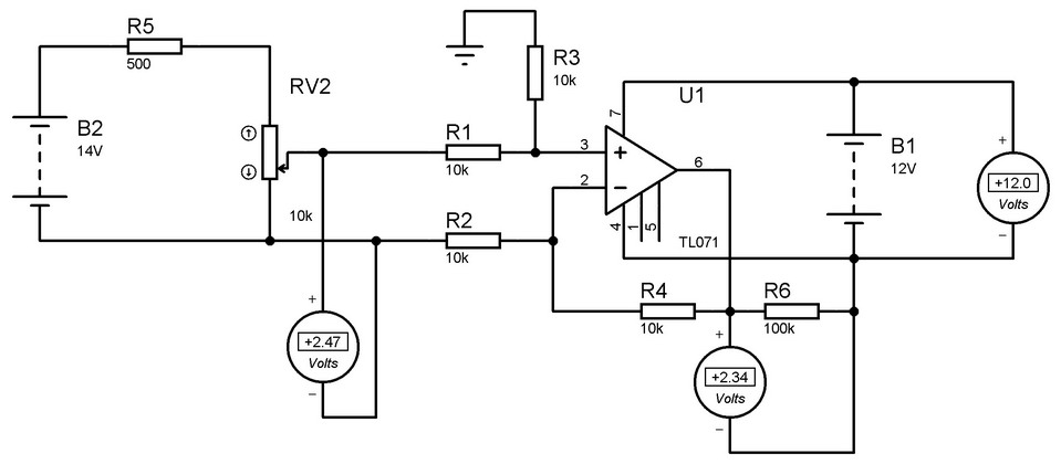

Csináltam egy TL071 egy differenciál erősítőt és az lenne a problémám, hogy ha 0V a bemeneti jel akkor kb 1,3V-t ad ki majd elkezdem nővelni a bemenő feszt akkor lecsökken 0V -ra a kimenet majd ha tovább növelem akkor teljesen jó lesz. kb. 2,8V körül már minden OK. Ahogy nő a bemenő fesz úgy nő a kimeneő fesz is.
Ez vajon miért van? Egy 0-10V-s plc-s kimenetet kéne a pichez kapcsolni. És ezért jó lenne ha 0V-t kap akkor 0-t is adjon ki.
Szerintetek miért nem mükődik rendesen? - Nem nagyon vágom ezt...
(#) Tomee válasza Tomee hozzászólására (») Júl 10, 2006 /
Az R3 alja nem testre, hanem a táp - pontjára van kötve.
(#) iamrob válasza Tomee hozzászólására (») Júl 10, 2006 /
Mert a TL071 nem rail-to-rail műverősítő, tehát a negatív ill. pozitív táp közeli feszültségeket nem tudja feldolgozni.
Az IC negatív tápja legalább 2-3 V-tal legyen negatívabb a földnél. Ez abban az esetben elég, ha csak a rajzon feltöntett irányú feszültséget akarsz a bemenetére adni. A kimeneti feszmérőt (a 100k-val együtt) és az R3-at szintén a földre kösd.
(#) Tomee válasza iamrob hozzászólására (») Júl 10, 2006 /
Nem ál rendelkezésre negativ tápfesz.
Tudsz valami más müveleti erősítőt mondani ami szimpla tápos és majdnem teljesen táptól-tápig kivezérelhető?
