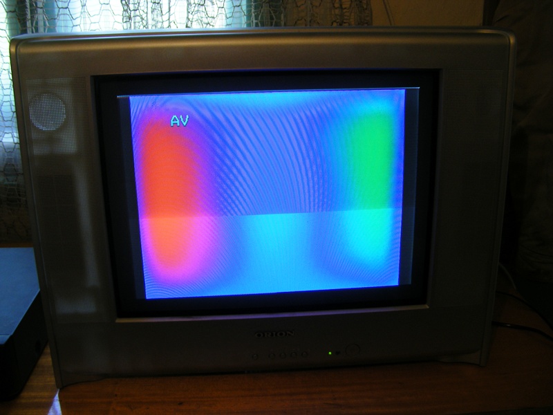

(#) mcsico hozzászólása Jún 26, 2010 /
Üdv mindenkinek!
Van egy Orion T2160 STX-8-FL televízióm.
A kérdésem az lenne, hogy hogy lehet belépni a szarvízmenüjébe. Már próbáltam néhány variációt, de nem sok sikerrel.
Mellékelek egy képet a hibáról, hátha már valaki találkozott ilyennel, és esetleg így több segítséget tud nyújtani, mert nem biztos, hogy szoftver probléma.
A hibajelenség: a kép kis méretben, de méretarányosan jelenik meg, majd két oldalon a fényképen látható elszíneződés jelenik meg.

(#) kadarist válasza mcsico hozzászólására (») Jún 26, 2010 /
A szervízbelépéshez a sassziszám kellene. Ha a hátlapján nincs rajta, akkor a nyákon olvasható. A hibával kapcsolatban: forrasztásokat átnézted már?
