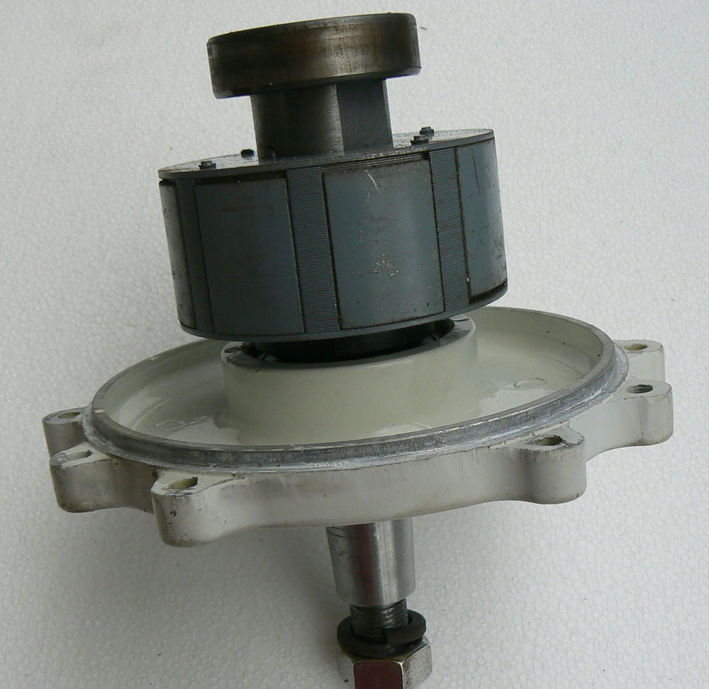

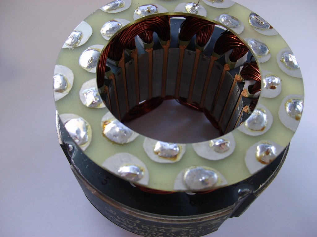

(#) weend hozzászólása Dec 17, 2011 /
Azért azt elmondanám nektek, hogy van működő képes változat, pl. az enyém. Először én is a meglévő forgórésszel kísérleteztem, de nem vált be. Majd esztergáltam, egy új forgórészt és az eredmény nem maradt el. 12 db mágnes van a forgórészen, négy pólus, felváltva negyedenként.

(#) gergobmwe30 válasza weend hozzászólására (») Dec 17, 2011 /
Szia! Tényleg jól néz ki a generátorod!
Azt szeretném kérdezni, hogy milyen motort alakítottál át? Milyen fordulaton dolgozik? És a mágnesek mekkorák?
Ha jól látom képről, nem valami hatalmas szerkezet. Milyen teljesítménye lehet?

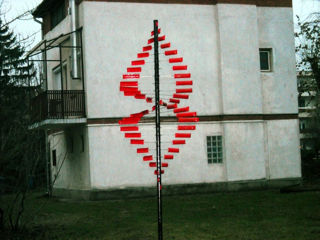

(#) sziriusz hozzászólása Dec 18, 2011 /
Tudom, hogy amit most felrakok, az nem pászol a fórum címéhez. Remélem, hogy a szélgépeket kedvelők szívesen meg fogják nézni a javasolt weblapokat, főleg ha nem ismerik, és talán előhoz egy kis karácsonyi hangulatot is:Bővebben: Link1, Bővebben: Link2, Bővebben: Link3
A mellékelt képeken a piros festék alatt 32 mm-es PVC lefolyócső van, a külső végeken melegen meghajtva, a felfogása 3 mm-es horganyzott huzal. A két porvédős csapágy 0,0042 Nméter induló nyomatékot ad, ezért 1,5-2 m/sec-os szél már elindítja a forgást. Ennél kisebbet vagy kevesebb aktív felülettel rendelkezőt nem nagyon érdemes készíteni.
(#) weend válasza gergobmwe30 hozzászólására (») Dec 19, 2011 /
Igen, ez csak egy kicsi generátor, mosógépmotorból van. Amolyan, kísérleti munka volt, de megmutatta, hogy kell a következőt elkészíteni. Számszerűen a teljesítményét még nem tudom, sajnos nem vittem magammal műszert, mikor teszteltem. Csak izzók voltak nálam, de azok nem tartottak sokáig. De kb. 100-200W közé teszem a teljesítményét, a 12 volt 21 wattos izzó 6001/min- es fordulatnál, villanócsőként funkcionált. Egy pillanat alatt eléget az izzószál, és a száltartó is. Elvileg tavasszal felkerül a helyére, a lapátokon kívül minden készen van, csak eddig üresen ment volna, azt meg nem akartam.

Talán jobb lett volna a forgórész pólusokat több kisebb mágnestömbből kialakítani. Az átlagos légrés tized milliméterekkel kisebb lenne. De ez már csak az örök elégedetlenkedés.
(#) weend válasza btoti hozzászólására (») Dec 19, 2011 /
Igen, igazad van, volt olyan verzió is de ragadt, bár erősek voltak a mágnesek. Ezért eléggé megnöveltem a légrést, így simán indul, de még szerintem használható. De ez csak kísérlet volt, de biztos, hogy nem veszek nagydarab mágneseket, elég a vékonyabb is, szerintem az erős mágnes csak hátrány a mi esetünkben. Sőt, szerintem nem is lenne szükség, neodímium mágnesekre, kisebb állandó mágneses motorok íves mágneseit lehetne felhasználni. Ebbe a nagyobb állórészbe, ilyen mágneseket szeretnék tenni, Már méregetem is a kezembe került példányokat. Ha megnézed, néhány gyári generátor is ilyen mágnesekkel szerelt.

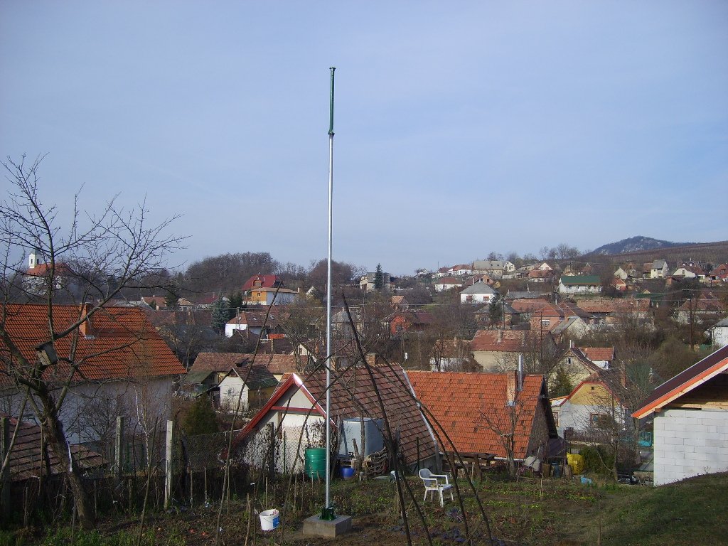

Generátor csere előtt érdemes lenne elgondolkodni a szélkerék minimális átszerelésén a lenti kép szerinti elrendezésre, 1,5-szeres külső sugár méretre a meglevő lapátokkal. (A hatásos felület 2-szeresére nőne és kis, 3-4 m/s-s szeleknél jelentősen megnőne a nyomaték.)
