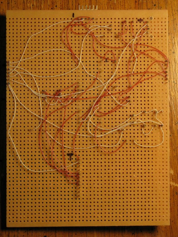

Nem tudja valaki, hogy a mellékelt képen látható fajtájú vezetékeket milyen forrásból lehetne beszerezni? Akár bontás, vagy bolt, link.
Nekem is ilyen összekötögetős célra kellene, van is mivel, de a blankolgatás, leolvadó szigetelés miatt rémálom az egész. Ezzel viszont egész szimpatikusan lehet dolgozni.

(#) vilmosd válasza Mezoas hozzászólására (») Feb 6, 2012 /
Szoval azert egy par meter UTP akar meg is tehetne. Persze gyakorolni kell az oldalvagoval valo blankolast, de lehet hogy olcsobb megoldas mint meretrevagott, blankolt vezeteket venni. Ja es van meg blankolo fogo, tapetavago kes, csak gyakorolni kell egy kicsit.

(#) Hp41C válasza Mezoas hozzászólására (») Feb 6, 2012 /
Ez a wirewrap vezeték. Blankolni csak hozzá beállított fogóval esetleg pákával lemelegítve szabad. Késsel, ollóval, stb. csupaszítva megsérül a vezeték és nagyon hamar eltörik a sérülésnél. Sajnos nem tudok forrást...
(#) Mezoas válasza vilmosd hozzászólására (») Feb 6, 2012 /
Ez az UTP kábel tényleg jó lehet, abban elég vékonyak a vezetékek. Oldalvágóval szoktam ám blankolni. Ha nagyon rövid darab kell, a második vég leblankolása elég nehéz (csípőfogóval kell megfogni).
Most kaptam egy másik tippet egy topicban, lakkozott rézhuzal ami nem hajlamos a sérülésre (kontakt kizárva), de hőre leég a lakk, így forrasztható.
De ha valaki tud jó tanácsot az ilyen összekötögetős melókhoz (gyors & lehetőleg igényes), annak nagyon örülök.

(#) Mezoas válasza Hp41C hozzászólására (») Feb 6, 2012 /
Hó, nem is kellene ilyesmi, mert Wikipedia says: "The silver-plated wire coating cold-welds to the gold."
Túl sok a nemesfém egy mondatban. (Oké-oké, a vezetéknél csak ezüst van, de az sem takar olcsóságot.)
(#) neogeo2 válasza Mezoas hozzászólására (») Feb 6, 2012 /
Arra figyelj, ha UTP-t veszel, hogy FALI kábel legyen. A fali kábelben 1 vastag rézszál van csak és erre a célra ez a jó.

(#) pucuka válasza Mezoas hozzászólására (») Feb 6, 2012 /
Talán azért, mert ez egy elég speciális kábel. Azért ilyen bonyolult a felső rétege a vezetéknek, mert amikor a Wrappoló szerszám rátekeri a négyszögletes tüskére megfelelő erővel a vezetéket, tulajdonképpen egy hegesztett kapcsolat jön létre. Gyors egyszerű, kontaktbiztos, időtálló (de nem annyira olcsó) megoldás pl. nagyszámú rendező kábelezésének megoldására.
Tudomásom szerint a fali (egyeres) UTP kábelt is lehet, szokás Wrappolni.
