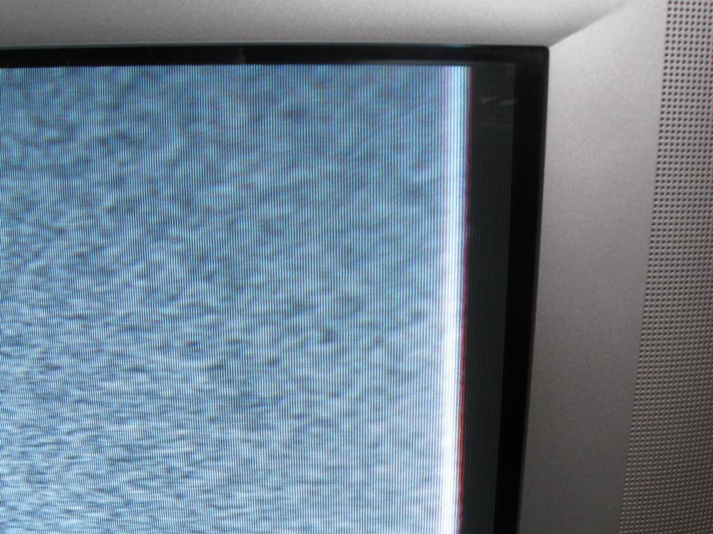

Sziasztok. Kaptam egy hibás Philips 29PT5407/21 TV-t. Bekapcsoláskor ciripelt, zárlatos tranzisztor volt. Kicseréltem, már bekapcsol. A képernyő jobb oldalán a kép kicsit el van csúszva. Erre valamelyik kiszáradt kondi lesz a ludas. Viszont mikor már bemelegedik a tv, (ez elég hamar, 10-20 másodperc) akkor a kép is helyreáll. Nem akkora nagy hiba, nade csak egy kondenzátorba kerül. (nameg tudni kellene melyik is az )
A másik gond, miután áramtalanítva volt, kb 5-10 percig, és az első bekapcsolést követően, (kb 5másodperc után), a kijelző hirtelen elsötétül, mintaki kikapcsol, de hallani a magasfeszültségű trafót, hogy továbbra is működik a tv.

(#) jdani válasza jdani hozzászólására (») Nov 25, 2013 /
Jobban megvizsgálva:
Elnézést a téves infóért:
„A másik gond, miután áramtalanítva volt, kb 5-10 percig, és az első bekapcsolást követően, (kb 5másodperc után), a kijelző hirtelen elsötétül, mint aki kikapcsol, de hallani a magasfeszültségű trafót, hogy továbbra is működik a tv.
Bizony, ilyenkor ki is kapcsol, és valami más (trafó-kondenzátor?) Sípol benne. Kb 10 másodperc után abbamarad a sípolás, és már csak pici kattogást hallani.
Ilyenkor szerintem standby állapotban van. Ha bekapcsoltam, a relé kattan, mint aki be akar kapcsolni, de rögtön ki is kapcsolt. Második próbálkozásra, ugyanúgy a relé kattan, de már be is kapcsol.
„A képernyő jobb oldalán a kép kicsit el van csúszva. Erre valamelyik kiszáradt kondi lesz a ludas. Viszont mikor már bemelegedik a tv, (ez elég hamar, 10-20 másodperc) akkor a kép is helyreáll”
Ha nincs adás, igen akkor helyreáll a szürkés kép. De ha rákötök AV bemenetet, ahogy változik a kép fényereje, úgy húzza el a képet. Főként világos résznél figyeltem meg.
(#) endrusz válasza jdani hozzászólására (») Nov 25, 2013 /
Szia! Ezeket nézd meg:Bővebben: Link vagy Bővebben: Link

(#) jdani válasza endrusz hozzászólására (») Nov 25, 2013 /
Szia. Lehet van benne hasznos infó, átnézem. Viszont itt csak a bekapcslási hibáról ír.
Az hogy a kép el van csúszva, az egy másik dolog, amiről nem ír. Tipikus hiba, talán elkó, de melyik?

(#) kadarist válasza jdani hozzászólására (») Nov 25, 2013 /
Rajzod van hozzá? A tápegység kimenetére eléggé sok elkó van kötve, ezeket kellene cserélni és főleg a sortáp kondenzátorára koncentrálj. A képelsötétülés lehet forrasztási hiba miatt is.
(#) jdani válasza kadarist hozzászólására (») Nov 25, 2013 /
Kondikat és két mezei tranyót cseréltem, segített

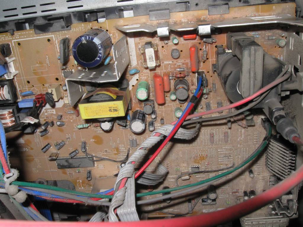

(#) Kicsi Vezér hozzászólása Nov 25, 2013 /
Van egy Videoton TV, mikor bekapcsolom nincs se kép se hang csak egy pillanatra a bekapcsoláskor zizzen egyet mint ha be indulna de aztán mégsem és csak feketeség. Szétszedve nekem úgy tűnik mint ha a sorkimenő már cserélve lett volna ez a forrasztásból és egy HQ-s címkéről.
