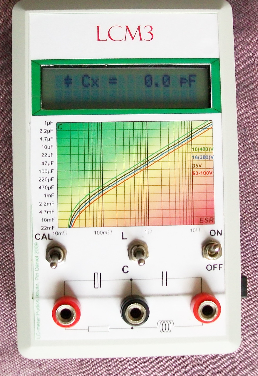

(#) Sinike hozzászólása Jan 24, 2018 /
Üdv Mindenkinek!
Szeretném megépíteni az LCM3-at, le is mentettem Skori mellékletét, és rengeteget olvasgatok. De idő szűkében vagyok, hogy mindennek alaposan utána olvassak - ezer bocs - ezért kérdezek:
Több alkatrésznél elakadtam; az általam ismert boltokban nincs ezen konkrét típus. Sajnos nincs időm adatlapokat olvasgatni, és nem is tudom, a helyettesítéskor épp melyik paraméter a fontos (impedancia, kapacitív, stb.)
Vidéki vagyok amúgy Esztergom), számít a postaköltség is, ezért kérdezném, hogy van-e olyan hely, ahol minden alkatrészt meg tudok rendelni egyben?
Köszi szépen!
(#) l48 válasza Sinike hozzászólására (») Jan 24, 2018 /
A fejlécen a cikkek között van az LCM3 komplett épitési leirása, ott mindent megtalálsz.
(#) Kera_Will válasza Sinike hozzászólására (») Jan 24, 2018 /
Ami kritikusabb alkatrésze a tekercs és a 2 kapacitás amire hitelesítheted,
A többi tulajdonképpen mindegy bármilyen forrásból elérhető.
Tekercs azért mert 2 3 féle firmware is készült a tekercs kivitelétől függően.
A kondi se annyira kritikus, venni kell többet és egy hitelesebb műszerrel kiválogatni a pontos értékhez legközelebb lévőt.
Ha kritikusabb vagy akkor azt a marék kondit kicsit "öregíted" és utána válogatod ki a legközelebbi értékűt.
Öregítés: 1 - 2 napra mélyhűtőbe teszed majd utána kályha közelébe (most könnyebb van fűtés) majd vissza mélyhűtőbe, újra kályha közelébe. 6-8 kört végezzél el így.
Régebben felmerültek itt 1% alatti pontosságú gyári kondik is , kb a műszer össz árának kb.:10-20% értékben.
Tekercs se kritikus ha van csak kisebb értékű ( fele vagy 2/3 értékű mint az eredti 40-80 uH) a boltban mert áttekerhető ha olyat választasz.Menetszámot letekerve megjegyzed és arányosan menetszám négyzettel figyelembe veszed és feltekersz új menetszámot egy vékonyabb huzalból mint az eredeti.
Majd mérsz hogy annyi-e ? +/- 5 % eltérés nem számít tekercsnél.
(ha jól rémlik 100uH kell bele vagy 100mH ?! Bocs rég volt mikor tekertem ! )
