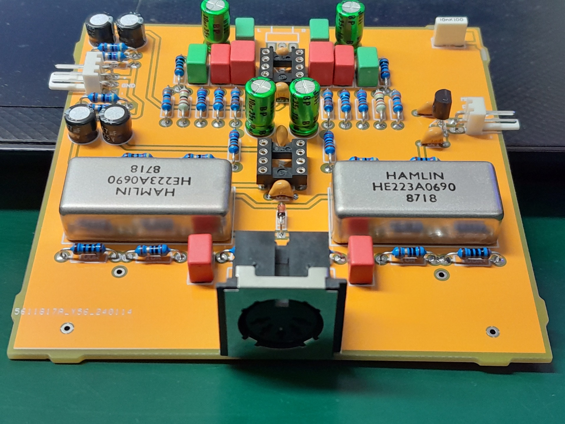

Na, ilyen lett.
Majd meghallgatom a barátomnál. Ha nem jó, akkor legalább szép. Raktam rá zöld hengerkéket és Hamlin téglalapot. A szélein vannak ilyen tökjó beakadók, az árnyékoló dobozkához. Színes, mint az életem.... ![]()
Gyönyörű lett, gratulálok.
Hol gyártatod a nyákokat, és mennyiért, ha nem titok.
Koszonom szeeepen.
![]() Kínában csinálják, Holdújév előtt. Elvileg belefértem a 2 Dollárba.

Ehhez hol találom a kapcsolást? Végignéztem az összes oldalt, de, mintha nem lenne fent.
E.erősítő & F.fordító, meghajtó. Én élvezettel görbítgettem ilyenre, nekem tetszik...
Tényleg nem találtam, pedig átnéztem az összes képet is, meg az audiodiy fórumot is. A Videoton-ba raknám. Köszönöm. ![]()
