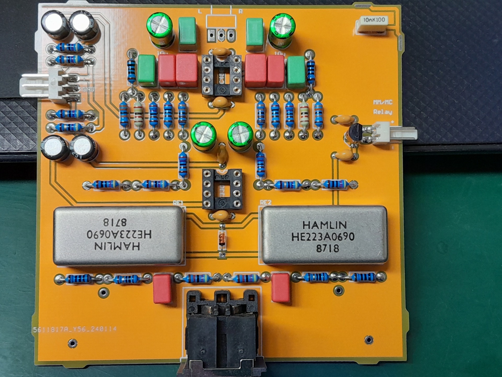

(#) lóri válasza lóri hozzászólására (») Feb 7, 2024 / 6
Na, ilyen lett.
Majd meghallgatom a barátomnál.
Ha nem jó, akkor legalább szép.
Raktam rá zöld hengerkéket és Hamlin téglalapot.
A szélein vannak ilyen tökjó beakadók, az árnyékoló dobozkához.
Színes, mint az életem....
(#) Suba53 válasza lóri hozzászólására (») Feb 7, 2024 /
Gyönyörű lett, gratulálok.
Hol gyártatod a nyákokat, és mennyiért, ha nem titok.
(#) lóri válasza Suba53 hozzászólására (») Feb 7, 2024 /
Koszonom szeeepen.
Kínában csinálják, Holdújév előtt.
Elvileg belefértem a 2 Dollárba.

(#) lóri válasza Moszkvai hozzászólására (») Júl 9, 2024 /
Ehhez hol találom a kapcsolást? Végignéztem az összes oldalt, de, mintha nem lenne fent.
(#) Ódenka válasza Suba53 hozzászólására (») Júl 9, 2024 / 1
E.erősítő & F.fordító, meghajtó. Én élvezettel görbítgettem ilyenre, nekem tetszik...
(#) scooby_ válasza lóri hozzászólására (») Júl 9, 2024 / 1
Ez az.
(#) lóri válasza scooby_ hozzászólására (») Júl 9, 2024 /
Tényleg nem találtam, pedig átnéztem az összes képet is, meg az audiodiy fórumot is.
A Videoton-ba raknám. Köszönöm.
A Videoton korrektorából véleményem szerint sokkal jobb hangú riaa korrektort lehet csinálni pár alkatrész cseréjével.
Én kipróbáltam ezt is, meg azt is amit építeni készülsz. Szerintem határozottan jobb a Dankó Emil féle módosítás.
Ha még is a passzív korrektornál maradsz, akkor egy tipp: KDmester (aki tervezte) szerint ST márkájú IC-vel szebben szól.

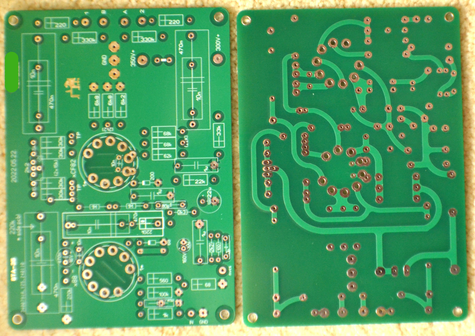

Amúgy tervezgetem a PCF802-essel épített RIAA-t. Úgy emlékezem, van ilyen csövem, de nemrég kiderült, csak 3 használt van, nem tudom milyen állapotban. Boltban - meg ahogy látom - már nincs. 801-es van pár darab, de ahogy néztem, igencsak másak a paraméterei.

PCF802 csöves kapcsolást bátran merem ajánlani, egyszerü, könnyen merépíthetö, beallitást nem igényel.
