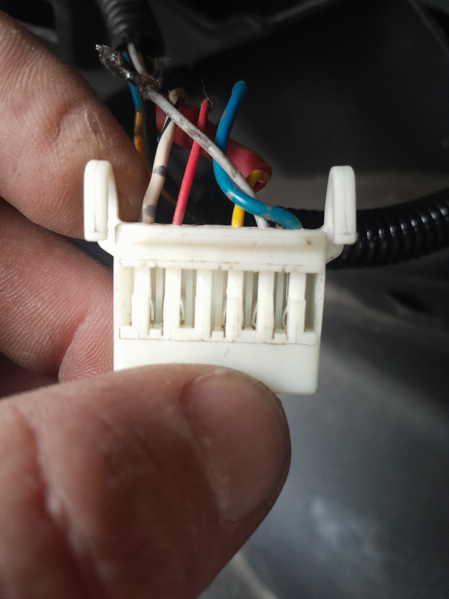

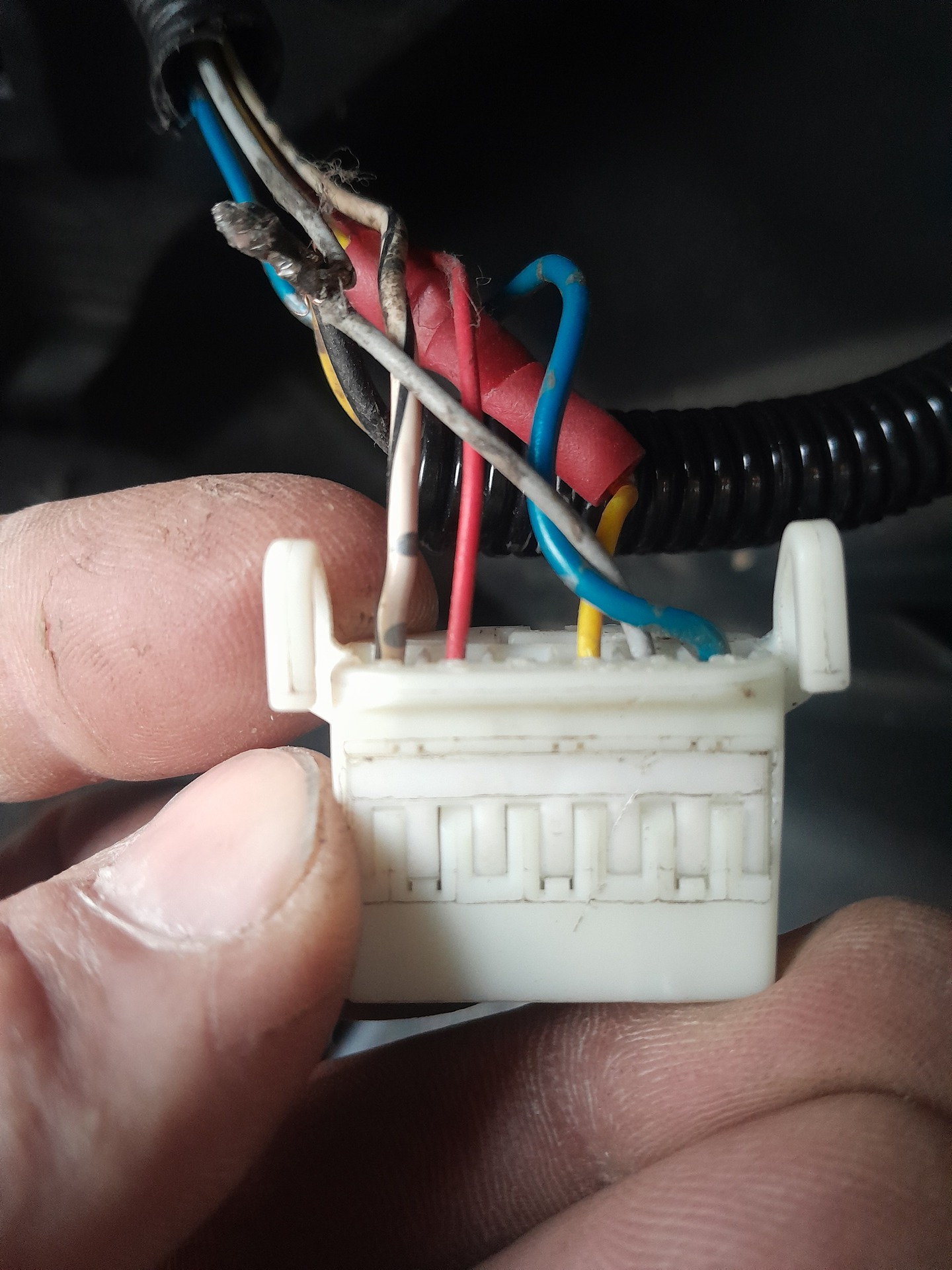

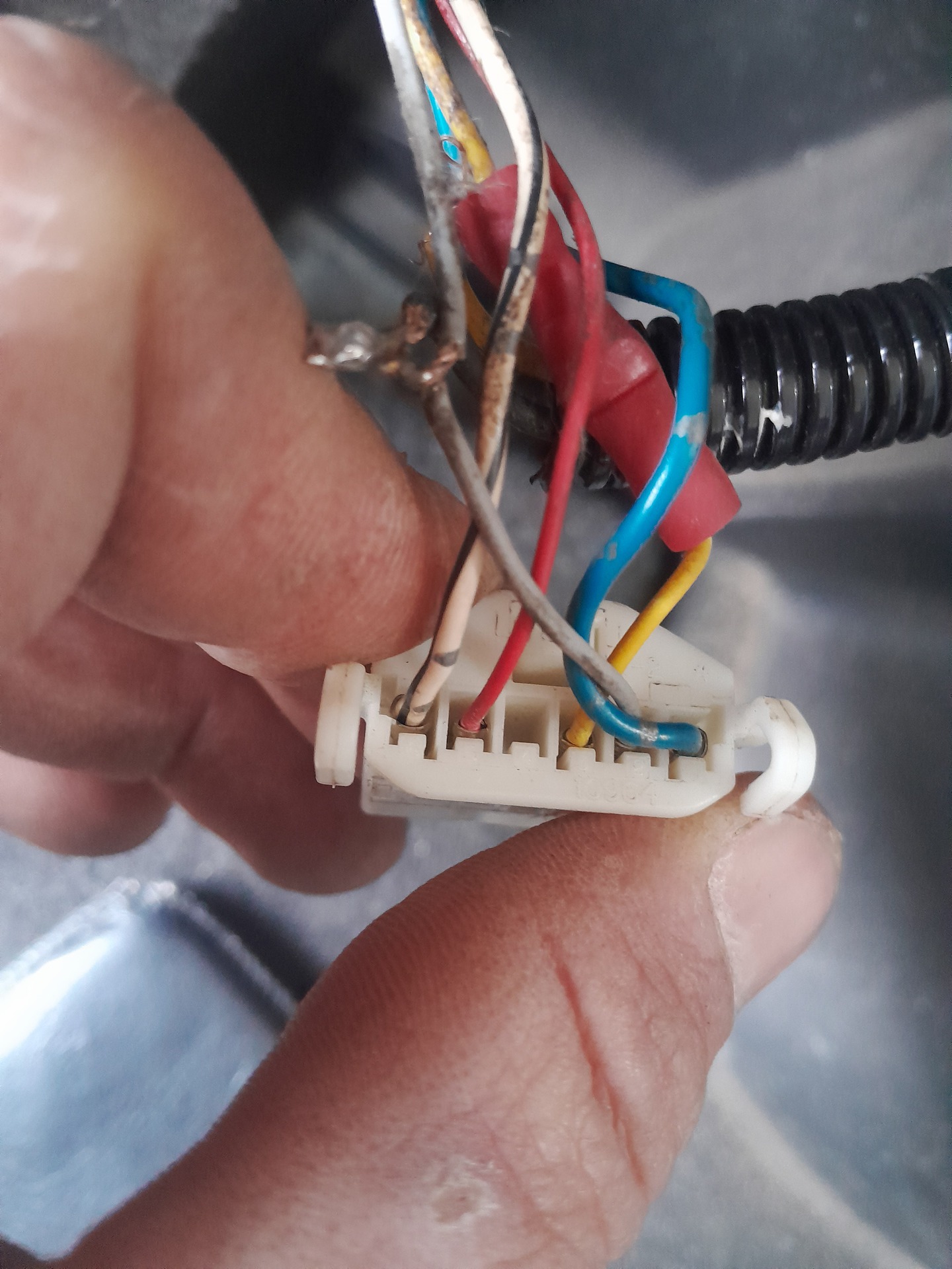

Leginkább a hátsó lámpatest csatlakozója amire valaki ráhekkelt valami kiegészítő felszereltséget...?
A csatiból az érintkezőket ilyen szettből a sok közül valamelyik kis kulccsal tudod kivenni. Én a helyedben inkább normalizálnám a helyzetet a csati körül, lekötném ha nem kell az a ráheftelt valami, és utána megoldanám olyan "faston" toldóval amilyen a képen is látszik. Az teljesen megbízható és megfelelő korrekt megoldás a járműben az adott helyen. Ha belemész a csatlakozó szétszedésébe akkor még új pin tűket is kell szerezned hozzá, mert azok meg krimpelve vannak a vezetékek végére. Ha nagyon korrektek akarunk lenni akkor krimpelő szerszám is kéne hozzá - valószínű egy alkalmas fogóval vagy érvég fogóval is megoldható, de az egész több macera mint amennyit megér. Arról ne beszéljünk, hogy előbb-utóbb rövid is lenne már a kábel ha ott 5-10cm-t kivágsz belőle. A hozzászólás módosítva: Dec 5, 2024

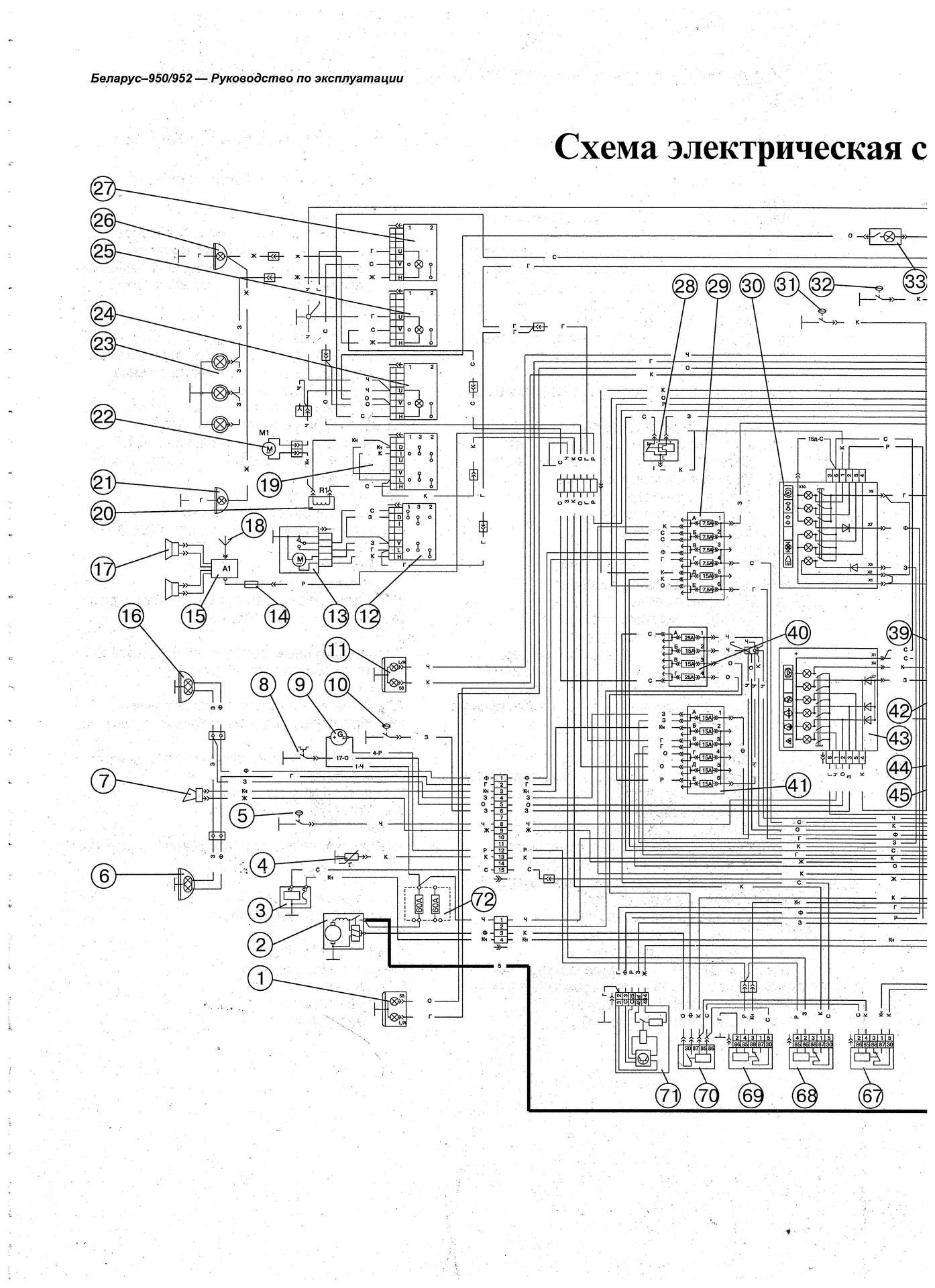

Mtz, generátor bekötésSziasztok! Rengeteget böngésztem, de sehol nem találtam érdemleges választ. Mtz 550 traktort akarom újra vezetékelni, minden meg van hozzá csak a generátor bekötés nincs. Jelenleg volt mérővel van csinálva, töltésjelző nincs csak a voltmérőben egy pici led ami világít ha oda a töltés. Ebben kérném valakinek a segítségét. Előre is köszönöm!A hozzászólás módosítva: Dec 9, 2024
Csatolom ami nekem van doksi róla. Ez alapján beépített fesszabályzósnak kéne lennie. 9-es a generátor. Az egyik kábel, a vastagabb + jelű megy a főbiztosítékra, a másik orosz d jelű megy az önöndító 69-es jelű reléhez ( járó motornál ne lehessen ráindítani). Amennyiben mutatós árammérő műszert akarsz berakni, akkor azt a főbiztosítékhoz menő vezetékbe tudod beiktatni.
