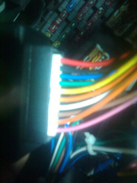

(#) kergezerge hozzászólása Aug 15, 2010 /
Sziasztok !Egy kis segítségre lenne szükségem. Vettem egy központ zár szettet távvezérlővel ami be is lett építve az autóba.Az a gondom, hogy a bekötésnél vmi nem lett jó, és amióta a távvezérlő modul rá lett kötve a központi vezérlőjére, azóta kulccsal nem nyitja az összes ajtót, hanem csak egyet. Távirányítóval működik minden rendesen, de az lenne az igazi, ha minden ajtót nyitna.
A távvezérlő egységből a 6 vezeték lett valószínűleg elkötve, csak azt nem tudom melyik és mivel.Van egy narancs, fehér,sárga, narancs-fekete,fehér-fekete és sárga-fekete.A központi vezérlőjéből pedig egy fehér és egy barna. Valaki meg tudná mondani,hogy mit hová kössek? please help
(#) SzervízMacska válasza kergezerge hozzászólására (») Aug 15, 2010 /
Csupán pár lényegtelen infót hagytál ki a litániából. Gondolok itt például az autó és a zár szett típusára. Így vakon lehet javasolni, mindent mindennel cserélj, így vagy jobb lesz, vagy rosszabb. Ez 100%.
(#) kergezerge válasza SzervízMacska hozzászólására (») Aug 15, 2010 /
Igazad lehet
A távvezérlő típusa VICTOR VT-500tf, bicskakulcsos.A motorok, és a vezérlő típusát sajnos nem tudom, csak annyit, hogy 2db 5vezetékes van elől és 2db 2 vezetékes van hátul. Együtt vettem őket, tehát gondolom nem inkompatibilitási probléma van:S
(#) kergezerge válasza kergezerge hozzászólására (») Aug 15, 2010 /
Ja igen, nissan micra k11....
(#) Inhouse válasza kergezerge hozzászólására (») Aug 17, 2010 /
Tehát adott volt egy kp zár szett beépítve az autóba, ami működött, és vettél egy távvezérlőset, amit beleépítettél, és azóta nem megy a kulccsal zárás?
- Mi történt a régi vezérlővel? Kivetted?
- Ha nem, mit kötöttél és hova?
Könnyen előfordulhat, hogy a bicskakulcsos cucc csak arra jó, ahogy most működik, csak a távirányítóval. Ezért kell meghagyni a régi vezérlőt, és az újjal csak testet (99%) kapcsolni az egyik 5 vezetékes motor 2 játszószálára.
Inhouse

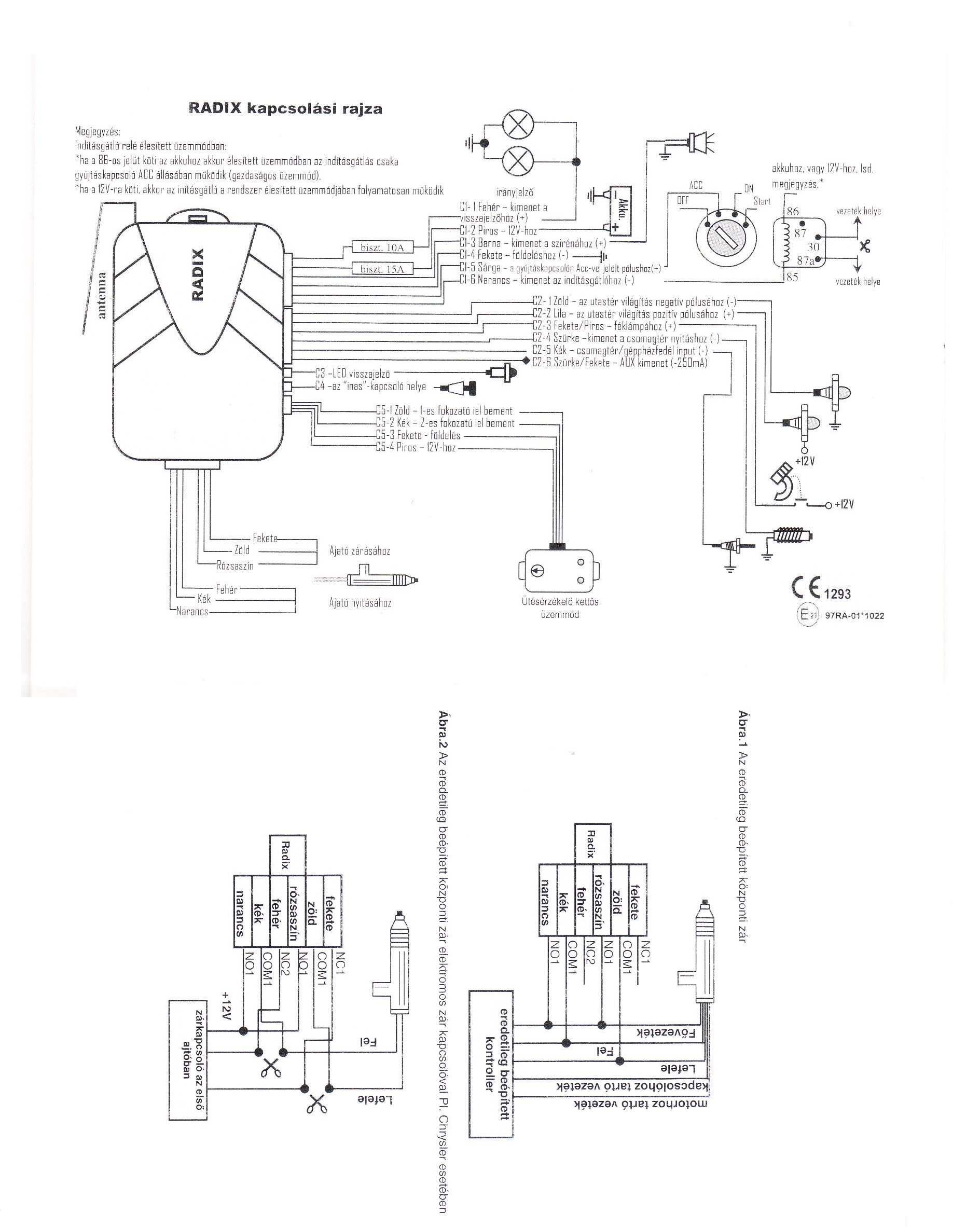

(#) zacsiati hozzászólása Aug 27, 2010 /
Sziasztok !
Adott egy működő központízár /nem távvez./
Rászeretném kötni egy Radix T4 riasztóra.A riasztóból kijön 3 ér nyitás/3 ér zárás.
A központi zár kontrolerjéböl is jön egy nyitás és egy zárás ér.
A kérdésem az lenne hogy betudom e kötni úgy a riasztóba hogy csak a központi zár két erét használom föl müködtetésre vagy teljessen át kell kötni a riasztó ereire :help:
(#) akos70 válasza zacsiati hozzászólására (») Aug 27, 2010 /
Gyakori kérdés itt, úgy minimum 2 oldalanként biztos van rajzzal kiegészitett válasz. Lapozz vissza, megtalálod.
