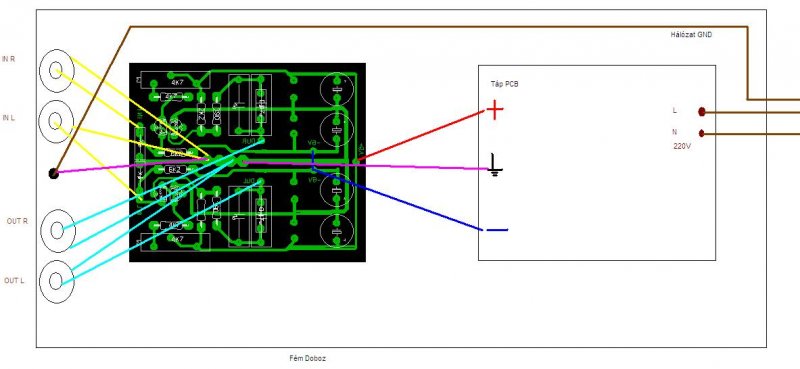

Na végre sikerült tranyókat szerezni. Kész is lett, de sajnos van egy kellemes földhurkom, amit nem sikerült kiűzni belőle...
Ennyire kis jelek erősítésénel a földhurokra különösen ügyelni kell. CHZ mester NYÁK-terve alapján építetted? Azt többen próbálták és sikerrel. Nálam egy kevéssé szép megoldás született, bár talán rövidebb földvezetékekkel. (Mentségemre legyen mondva: amikor készült, még nem volt szerencsém ismerni CHZ mestert és munkáit.)
A lemezjátszó földelőcsavarját (ide csatlakozik a kar földelése) egy rövid vezetékkel össze kell kötni az MC erősítő fémházával (ahová meg annak a közös földpontja csatlakozik). Nálam enélkül még a Bartók rádió is bejött, ha a fémkarhoz hozzáértem...
Neked a Hiraga fém háza rávan kötve a hálózati védőföldre? Én most első körbe nem kötöttem rá, lehet ettől van. Ha hazaértem kipróbálóm.
Nem közvetlen. A csöves korrektor tápjának fémháza (ez külön doboz) van összekötve a csatlakozón keresztül a hálózati védőfölddel. Ennek a földpontjához van lekötve az MC erősítő fémháza is.
Sajnos nemigazán akar megszűnni a földhurok. Képen mellékelem a kábelezést. Ha valakinek esetleg van tippje mitől lehet az ne kíméljen :S

Ha a rajzod alapjan minden keszulekbe be van kotve a halozati vedofold ugy, hogy a keszulekhazhoz es a jelfoldhoz is hozza van kotve akkor oriasi foldhurkok alakultak ki nalad ... nem csoda ha mindenfele halozati eredetu zaj bekerul a rendszerbe. Azt ajanlom sehova ne kosd be a halozati vedofoldet, teljesen felesleges (es nem is szabad!) ha kettos szigetelesu keszulekeket epitesz (marpedig audio keszuleket inkabb kettos szigetelesure erdemes kialakitani).
Ha csöves cuccot használ az ember, több szempontból sem árt a készülékházat összekötni a védőfölddel.

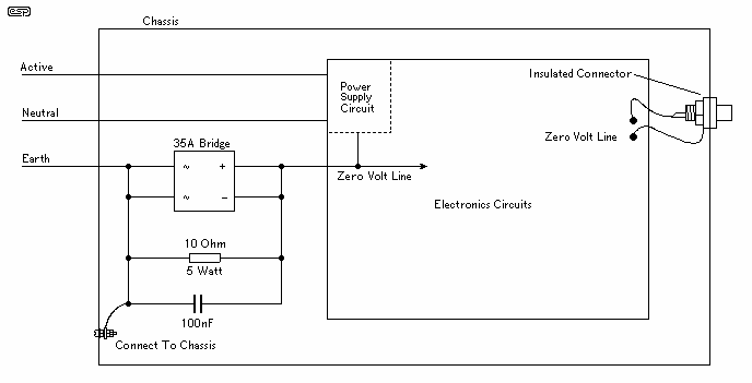

A jelföld hozzákötése a fémházhoz pedig történhet a mellékelt módon (A diódahíd helyett két szembefordított BY133-at használok). Nálam így nem alakult ki a földhurok. A rajzon valóban úgy tűnik, mintha minden duplán kapná meg a földelést, így persze ott lesz a "leghangosabb" a hurok, ahol a legtöbbet erősítünk rajta... Idézet: „...több szempontból sem árt a készülékházat összekötni a védőfölddel.” Az eletvedelmi szemponton kivul milyen mas szempont(ok) szerint lenne erdemes a vedofoldet a keszulekhazra kotni? Ezt azert kerdezem, mert az eletvedelmi szerepen kivul en csak egyetlen indokbol hasznalnam (es hasznalom is) a vedofoldet, de akkor se kotom sem a keszulekhazhoz, sem a gyengearamu reszek fold pontjahoz (jelfoldhoz).
Megpróbálok akkor ezzel eljátszani. Igazából a házban nincs is védőföld kötve (70es években épült) úgyhogy nagy kárt nem teszek ha kikötöm a csatlakozóknál.
Nagy kart akkor sem tennel ha be lenne kotve a vedofold a fali aljzatba
Leragasztottam mindegyik készülék dugóján a földelést, a zaj valamivel kisebb lett de még mindig nagyon hangosan búg.(100Hz körüli frekin)

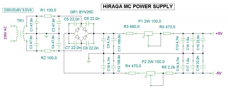

Közbe még kísérleteztem: Ha lekapcsolom a 220at akkor megszűnik a búgás. Úgyhogy lehet mégse földhurok lesz. Az elkokra gyanakszom. 6800µF elkokat tettem a tápba, és a tápfesz nem akar 5V fölé menni. Mikor összeraktam a tápot akkor is kellett neki 1 nap mire a terheletlen feszültségek beálltak olyan 8,5V ra a táp kimeneten. Ha rákötöm a Hiragát, leesik 5V-ra. Próbáltam a tápba ellenállásokat cserélgetni kisebbre, de ha bármit is módosítok rajta, akkor már nemtudom egyformára állítani a feszeket. Létezhet ilyen hogy az elkok ennyire beterhelnének? (nagy lenne a szivárgási áramuk?)
Az alábbi tápot csináltam meg hozzá. Annyi a változtatás, hogy nem 4700µF elkok vannak benne, hanem 6800uF.
Terheletlenül az első elkokon +-10V ot mérek.
Az alacsonyabb tápfeszültség nem lehet a hiba forrása. A leírásod alapján egyértelmüen földhurok.
Úgy hogy nincs védőföld a konnektorban, nem sok értelme van a védőföldes zsinorokon a hálózati elosztónál a testpontokat összekötni, hiszen nem ez a legalacsonyabb potenciálú pont amihez érdemes "lehúzni". Lamalasnak némiképpen ellentmondva, nálam ha csak a jelföldhöz kötöm le a csöves korrektor fémházát, és nem kötöm az egészet egy közös alacsonyabb potenciálú pontra (családi ház saját védőföldelése) akkor pluszban élvezhetem a Bartók rádió adásait... |
