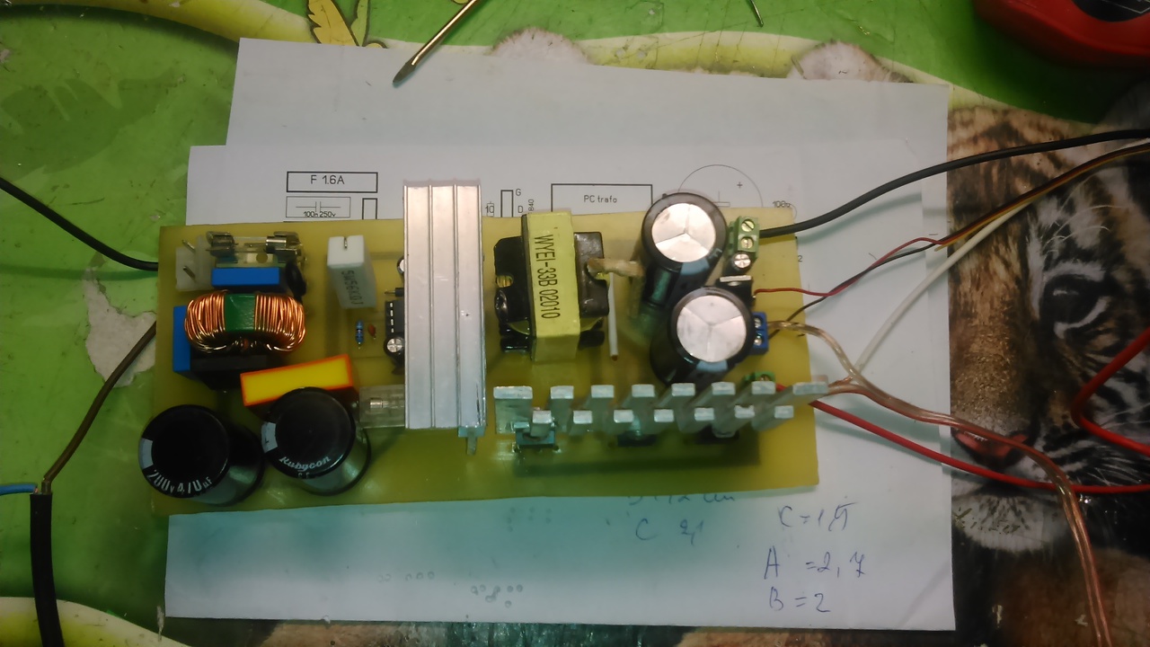

Rendben, köszönöm a gyors választ.
Esetleg a tervre nem tudna valaki ránézni hogy jó lesz-e illetve olyat akarnék beletenni hogy kimeneti zárlatvédelem, arra van valami bevált kapcsolás?Úgy tudom optocsatolóval kell, de a konkrét kapcsolást nem ismerem vele.

Ezekkel a pc trafós megoldásokkal az a baj, hogy nem zvs módra készültek a trafók. Én is sokat próbálkoztam velük, de soha nem voltam elégedett, az eredménnyel. A dolog akkor vált elfogadhatóvá, ha a rendszerhez csináltam egy rezonáns induktivitást és a trafó szétszedése után a beállított légréssel, megfelelő mágnesező induktivitást. Ezek után be lehetett állítani egy elég elfogadható szinuszos primer áramot, amivel a kapcsolás akár zvs-nek is megfelel. A megoldás hozadéka, hogy trafó tekerés nélkül, kaphatunk egy viszonylag kis veszteségű jó tápot.Előzmény A végleges formátum készülőben, addig is fontold meg.

Van már nekem is egy prototípusom ebből, de nekem nem tűnt rossznak.Persze ez csak egy sima kapcsolás.EI33-al és ERL35-el is megépítettem.

Primer áramot nem mutattál, pedig az fontos lenne.
(#) vipera1997 válasza glaci hozzászólására (») Márc 12, 2016 /
Azt nem mértem rajta még.
Hol mérjem?

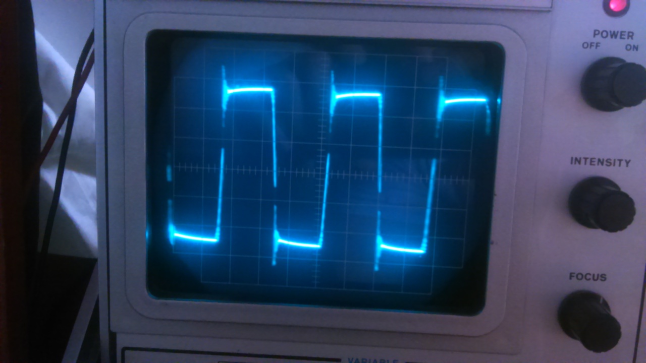

(#) glaci válasza vipera1997 hozzászólására (») Márc 12, 2016 /
Csinálsz egy olyan gyűrűvasra, amelyik az adott frekit át tudja vinni, 20-25 menetet, majd lezárod
egy 100 ohmos ellenállással. A fetek kimenetét a gyűrűn átvezetve viszed a rezonáns körre. A 100 ohmon nézel oszcilloszkóppal jelet. Az ic Rt-jét úgy változtatod, hogy az oszcilloszkópon látott jel minél jobban hasonlítson egy szinusz jelre. Persze ez csak akkor lehetséges, ha a rezonáns kör elemei egy kritikus értéken belül vannak.A rezonás táppal foglalkozó anyag, tanulmányozásra érdemes.

(#) vipera1997 válasza glaci hozzászólására (») Márc 13, 2016 /
Méréseim alapján 100kHz-en megy a táp, akkor ehhez való feritgyűrűt kellene keresnem.20-25 menet mit? 0,7es 0,8as rézhuzalom van itthon ha az jó.
